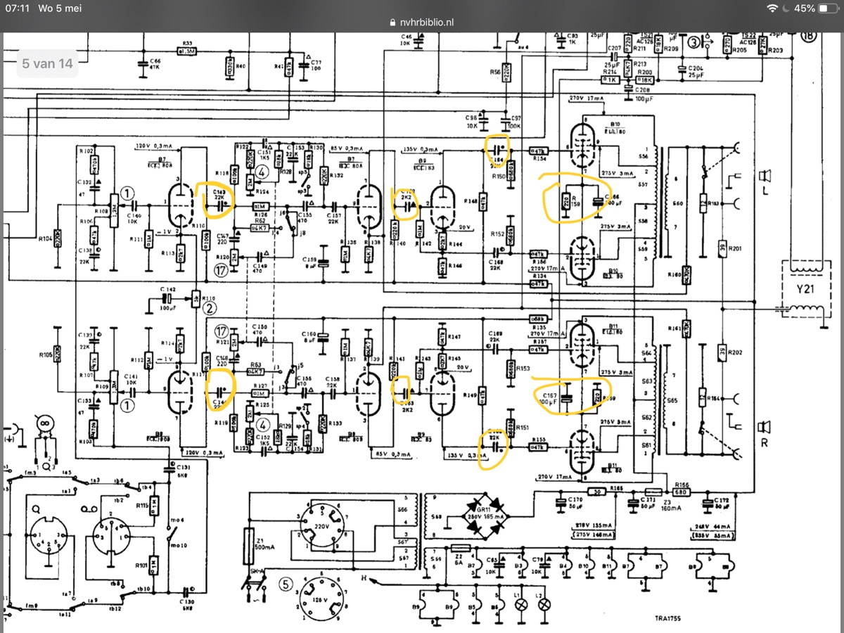

 hopenlijk zijn de uitgangs trafo,s al niet
een beetje verbrand .. maar gezond zijn ze niet meer
 denk ik zo .staan de ELL buizen niet wat rood doorgloeien
vaak gaat dat zo met de koppel,Cs.Lek  pos.. stroom op de roosters

Erwin vergat nog twee koppelcondensatoren (C168 en C169).
Je zou ook eens kunnen meten wat de gelijkspanning op de kathodeweerstanden van de beide ELL80's is. Die zou volgens de gegevens in het schema 8,8 V moeten zijn (want er loopt in totaal 40 mA door een kathodeweerstand van 220 Ohm dus V = I x R = 0,04 x 220 = 8,8).
Is het geluid uit beide kanalen wel in orde?

   Ik zou eerst de. Koppelcondensatoren even nakijken . Dit zijn er hier wel een paar... alsook de kathodeweerstanden en Elcoos.. de 2 ugt s op de zijkant mogen zeker niet warm worden
