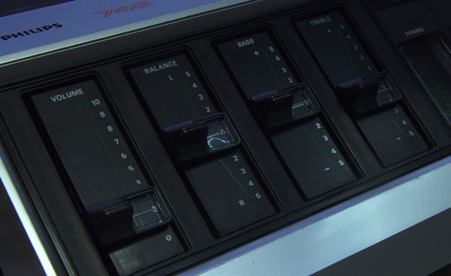

Ik zou het groene sierringetje op de afstemknop bij kunnen tippen maar ik vind hem verder prima zo.
05 jan 2021 13:23 #87986
door paulsnip
Beantwoord door paulsnip in topic Plastic 22RH742 verbleekt
Er is (spuit) verf speciaal voor bumpers etc. Dit werkt goed. Voor het beste resultaat wel heel goed ontvetten. Pas op met thinner etc op de glaasjes. Die raken onherstelbaar beschadigd door veel oplosmiddelen. Voor het beste resultaat moet je eigenlijk ook nog een kunststof hechtprimer gebruiken.
Ik zou in dit geval een heel klein modelbouw kwastje nemen. Een beetje van die bumperverf in een bakje spuiten en de knopjes weer mooi zwart maken.
Alle poestsmiddelen helpen maar tijdelijk weet ik uit ervaring.

Humbrol bestaat nog gewoon. Bij mij om de hoek zit Muco modelbouw, die heeft ze volgens mij allemaal. Alleen heeft een groen streepje daar nooit gezeten want die zit al in het glaasje. Maar dan wit:
Meters en indicators zijn ook weer mooi. Enkel POWER is nog een lampje.

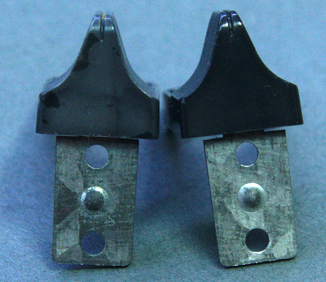

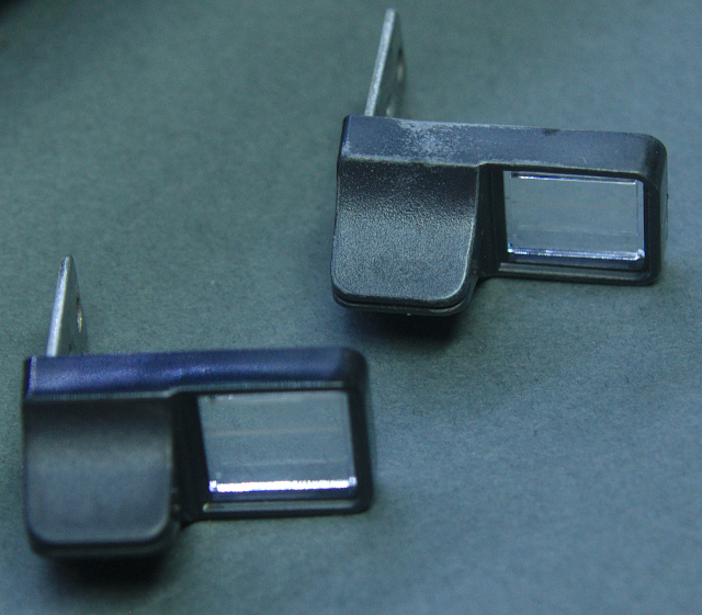

Toch weer Brasso:
Vooral op het tweede plaatje is het verschil dramatisch! Nu ziet het er weer picobello uit:
