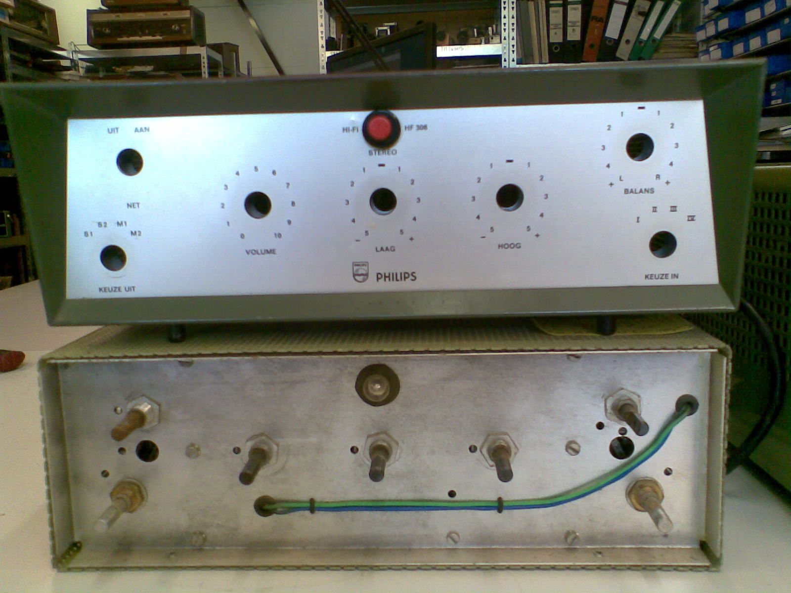

Als je soms nog een goede fronplaat zoekt, ik heb nog een redelijk (leeg) kastje, met goede frontplaat. Geef even bericht, als je belangstelling hebt. Kan mee naar Hoenderloo.

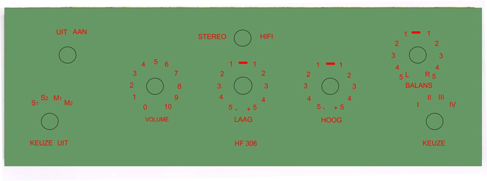

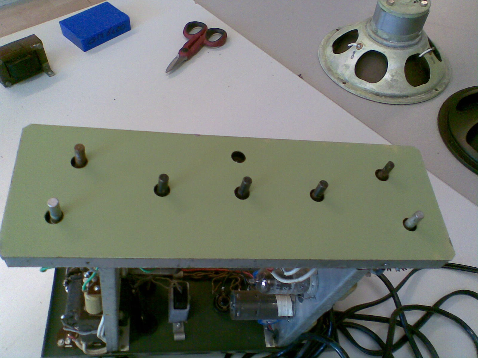

De HF309 versterkers waren technisch in orde gemaakt. De kast van de HF306 was bijzonder slecht. De buitenkant, het rooster, machinaal gecleanded en gewaxed en ziet er weer zeer fraai uit.
Het front, moest gespoten worden. Ik kwam echter op het idee om de frontplaat om te keren. Hiervoor moest wel het signaal glaasje sneuvelen, maar dat heb ik nog wel. Ik heb het frontje gescand en in Coreldraw verder bewerkt en er een transparante film van gemaakt. Mijn idee is dit te printen op transparante folie en op het frontplaatje te plakken. Volgens mij wordt het wel wat.
front
front omgekeerd
Coreldraw print
front
front omgekeerd
Coreldraw print

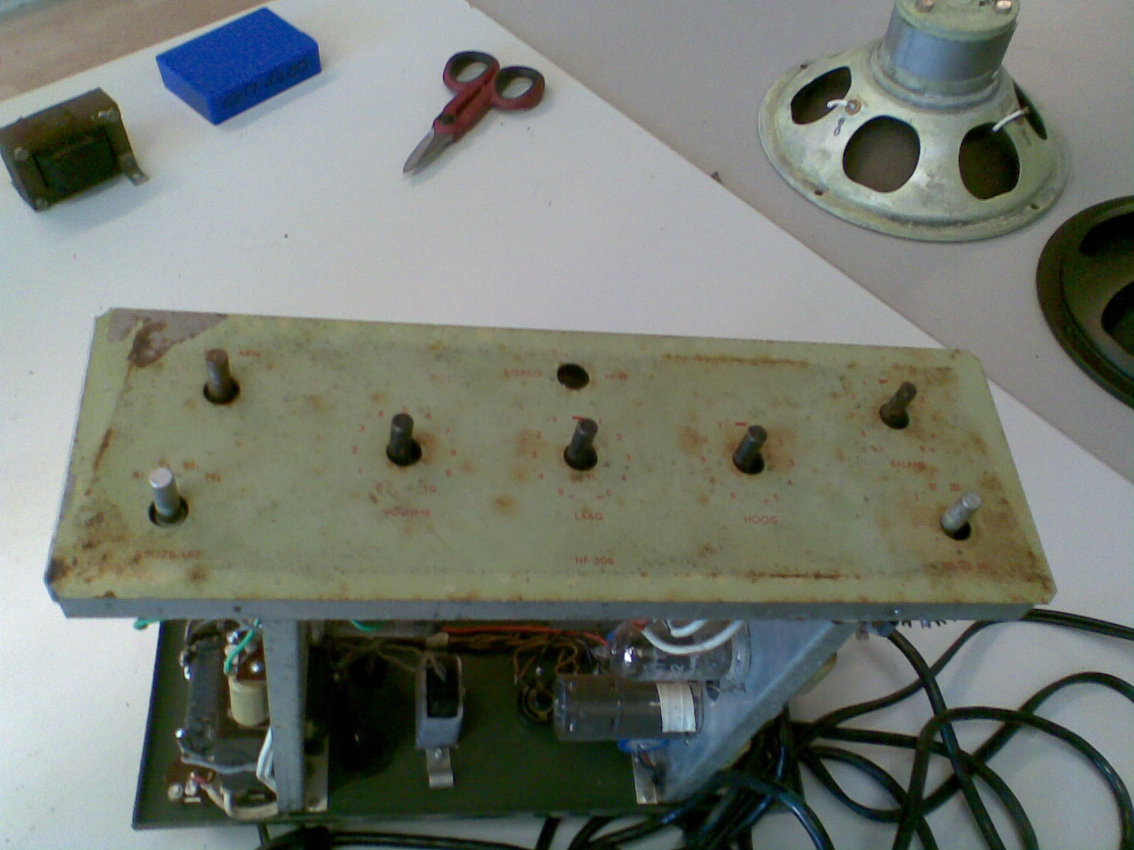

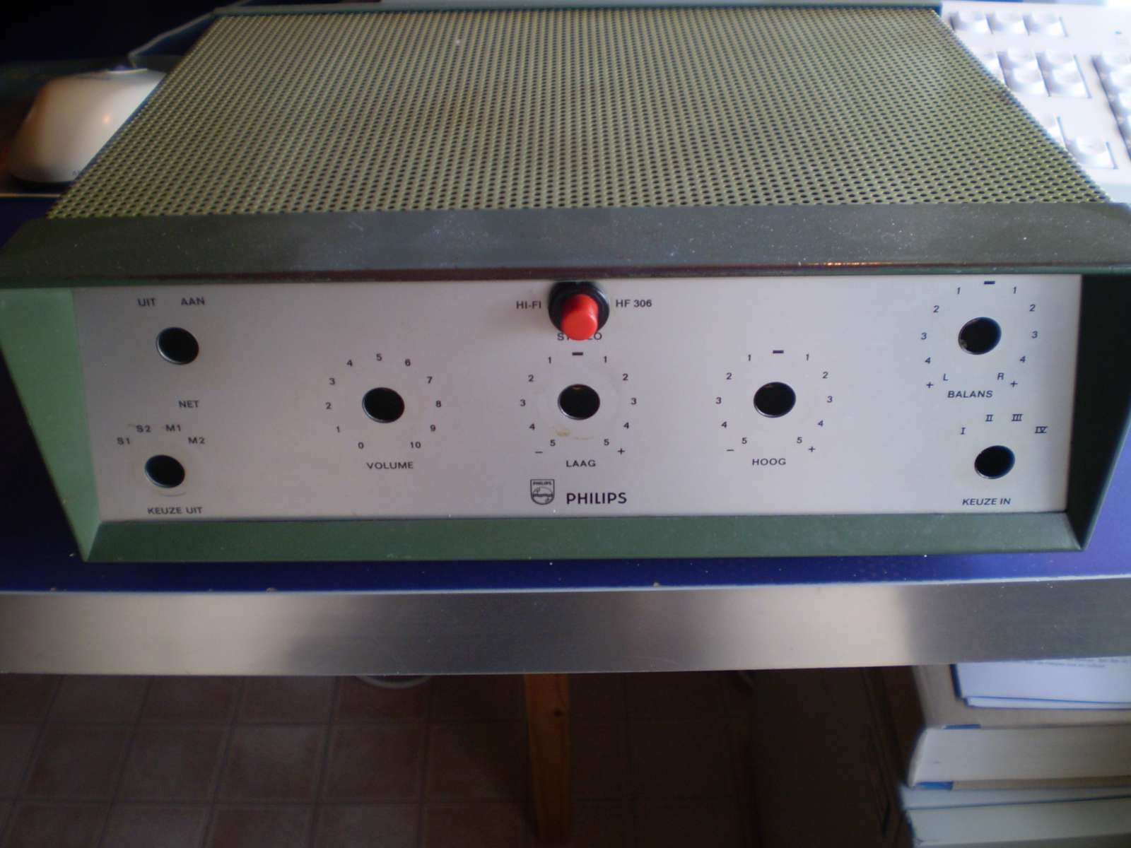

Ja, we hadden "even" een goede signaalbron nodig om een en ander te testen en toen ontdekte ik het sigarenkistje van René. Handig die regelbare uitgang, want zodoende konden we hem rechtstreeks op de einversterker(s) aansluiten. Het klonk allemaal prima!
Zoals op de foto's te zien is, zien de voorplaat en de kast er niet zo mooi meer uit. Nu is de kast wel te spuiten, maar bij de voorplaat ben je alle belettering kwijt.
Een andere voorplaat zou de beste oplossing zijn.
Daarom de vraag: Wie heeft er nog een redelijk tot mooie frontplaat van een HF306?
