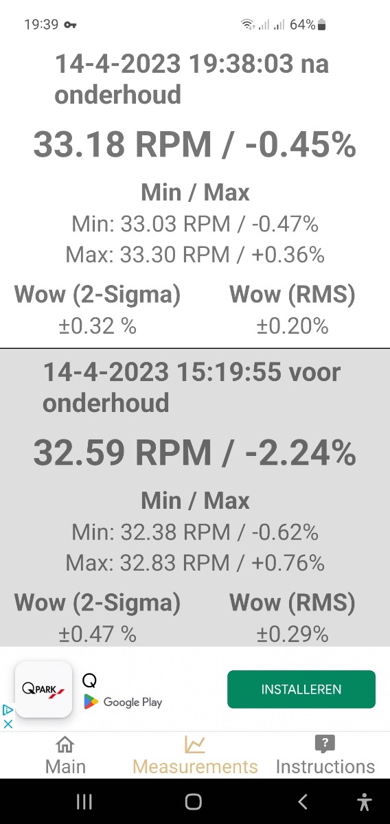

14 apr 2023 20:17 - 14 apr 2023 20:19 #97118
door Bastiaan
Beantwoord door Bastiaan in topic Philips 22GC047 last van skating?
Laatst bewerkt 14 apr 2023 20:19 door Bastiaan.

11 apr 2023 18:56 #97092
Beantwoord door Rene Daemen in topic Philips 22GC047 last van skating?
Het continu overslaan zal waarschijnlijk niet aan het element liggen
Wat vermoedelijk het probleem is dat de plateau as te droog is en verhard vet
Zet de speler niet aan maar geeft eens een flinke zet aannhet plateau
Begint dit te trillen roffelen dan zal dit ook aan het element doorgegevens worden en gaat overslaan op de plaat.
Als dit is het plateau eraf nememn borg ring verwijderen
En plateau af nemen kijk uit dat kogeltjes niet weg raken
Nijlon rimg verwijderen kogeltjes in een bakje doen
Verwolgens met ontvetter Dasty het ouder vet verwijderen
As sxhoon maken
Vervolgens nylon ring invetten met kogel lager vet bouwmarkt te vinden fietsen afdeling. Als ring in gevet is kogeltjes in de uitsparing drukken en het geheel weer terug plaatsen.
Plateu erop borgeing.
Dan even een flink zet geven draait het rustig.
Plaat er op en spelen maar.
Oude plaenspelers hebben eerst onderhoud nodig alvorens weer in gebruik te nemen.
Succes
