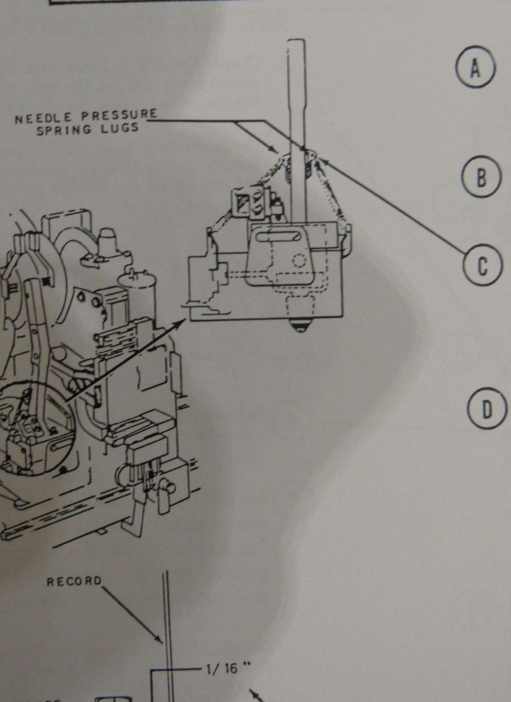

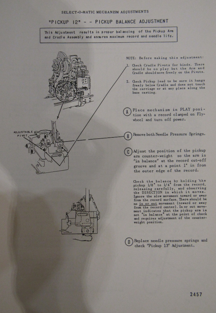

Huub,
Voor de oude originele stereo pickering naalden is de benodigde naaldkracht 5-6,5 gram.
Voor de nieuwe Tonar naalden wordt een naaldkracht van 5 gram aanbevolen.
Als je van die naaldkracht iets afwijkt gaat het al mis zo kritisch zijn ze.
De arm lagering van de Seeburg armen is uitstekend niets mis mee.
Twee afstellingen zijn belangrijk.
Ten eerste.
De pickup (arm) balance instelling.
Deze afstelling is op zich goed te doen.
Ten tweede de juiste naaldkracht instelling voor de naald die de A kanten afspeelt en de naald die de B kanten afspeelt.
Deze instelling heeft twee veertjes waarvan een grotendeels de naaldkracht voor de A kanten bepaalt en de andere voor de B kanten.
Probleem daarbij is dat deze veertjes elkaar beïnvloeden.
Het samenspel tussen deze twee veertjes om voor beide naalden de kritische naaldkracht van 5 gram van de nieuwe Tonar naalden te realiseren leek een gebed zonder einde.
Maar uiteindelijk wint de aanhouder.
Met deze nieuwe Tonar naalden speelt mijn Seeburg jukebox nu weer als vanouds.
