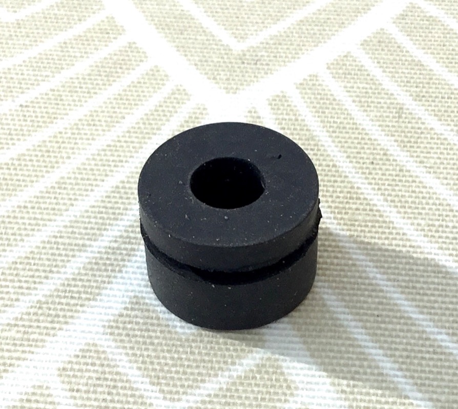

Peter,
Die voor de motor heb ik ook al eens besteld, die zijn echt te klein maar wel de juiste vorm.
François
François
19 feb 2021 23:44 #88872
Beantwoord door peter1952 in topic Rubberen ophangingsbusjes voor platenspelermotor
Als het die tules zijn waar het complete frame mee in de kast hangt, kun je ook de onderste motorrubbers gebruiken voor de Wurlitzer draatafelmotoren, verkrijgbaar bij Jukebox Revival.
Die passen er netjes in. Het geheel staat wel iets hoger. Vind je dat niet netjes, dan kun je er een randje afsnijden,
Ook motorrubbers voor draaitafelmotoren heeft men daar, maar die zijn te klein voor een Garrard.
19 feb 2021 23:19 #88871
Beantwoord door Bert Kn in topic Rubberen ophangingsbusjes voor platenspelermotor
François,
Als de ophangrubbers die je bij US (VM AUDIO) had gekocht ook voor de Garrard 4HF geschikt zijn moet het lukken.
Succes.
Succes.

19 feb 2021 22:08 #88869
door Francois129
Beantwoord door Francois129 in topic Rubberen ophangingsbusjes voor platenspelermotor
Bert,
Ik heb bij jukeboxfanaat een aantal ophangrubbers besteld. Ik laat jullie het vervolg weten.
François
François
19 feb 2021 14:56 - 19 feb 2021 14:58 #88862
Dag François,
Kijk even in DIT TOPIC
Max heeft in zijn Garrard 4HF AMI motor ophangrubbers gebruikt.
Verkrijgbaar bij de jukebox-revival en jukeboxfanaat.
