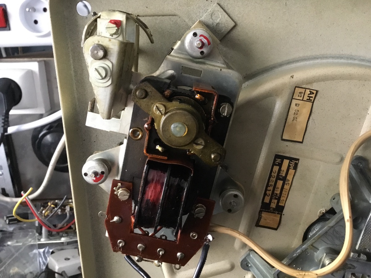

Dank Bastiaan,
Ik heb de tip van René opgevolgd en de motor werkt terug zoals hij hoort te werken dus ik heb de motor niet nodig.
Bij het demonteren van de motor zag ik dat aan de bovenzijde heel veel rubber van het aandrijfwieltje lag. Ik heb dan ook even de rotor helemaal vrij gemaakt van rubber deeltjes, de lagertjes boven zo goed mogelijk gereinigd en onderaan gedemonteerd en gereinigd.
Ik had voor deze werkjes wel al een ander rubberwieltje geplaatst omdat het originele totaal afgesleten was.
Dit was waarschijnlijk de oorzaak van het slecht functioneren van het motortje.
Mvg
François
