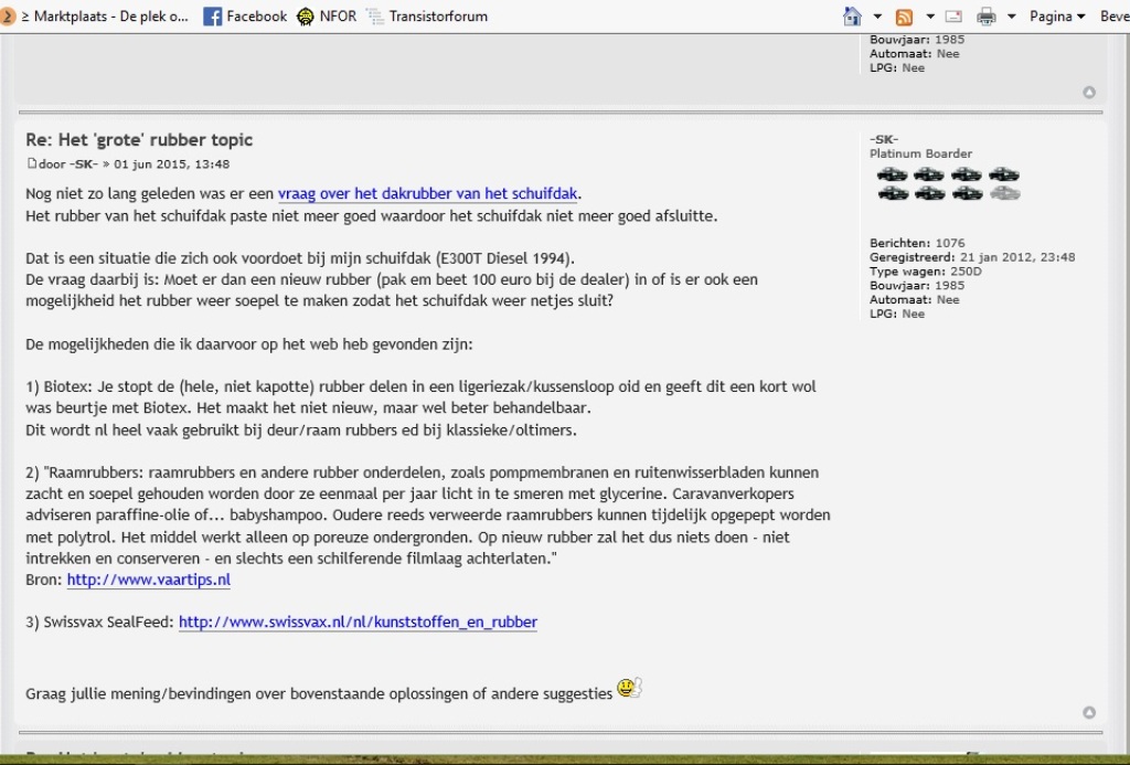

Bert ik denk dat het meer gaat om
reinigen ,
reinigen ,
