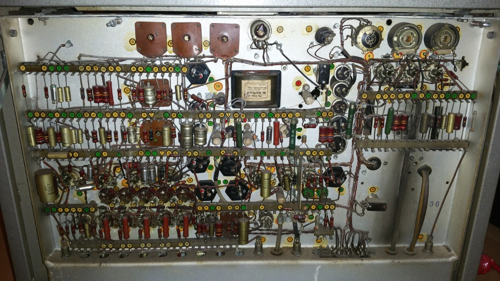

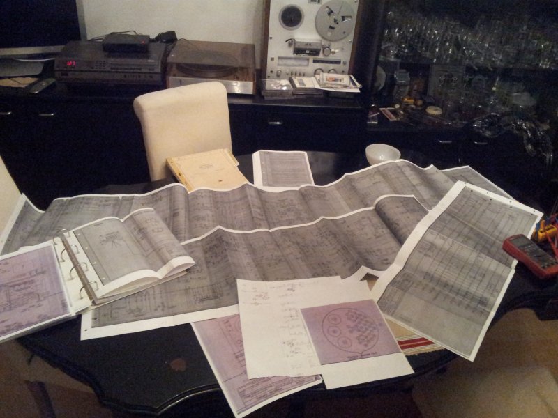

Cees,
Dit pracht is inderdaad niet voor een beginneling.
Schema's zijn 160cm lang.
Dan nog het begrijpen hoe de camera tot beeld komt, en dan zien dat je de diverse fouten er uit krijgt.
Nu heb ik veel hulp gehad van Michiel die al veel verder was en al ettelijke jaren dergelijke camera's had.
Vervolgens door met zijn werkende systeem uit destilleren waar bij mij fouten zitten.
En zo langzaam tot uiteindelijk de laatste fout vinden.
Die laatste hobbel was heel lastig, een koude las!!
Uiteraard het begin was dat ik enkel een totaal incompleet camera body had.
Verder niets, zie dan maar eens aan dergelijk zeldzaam spul te komen.
Gezegd moet worden dat het ding ook wel voor de eeuwigheid gemaakt is.
Super kwaliteitsmateriaal is wel gebruikt.
Zo'n kast kan ik alleen net aan optillen, zal kilotje of 50 pstk zijn.
Idem de camera krijg ik net opgetild zonder de lenzen.
Wat schema's van ding beslaan meer dan de breedte mijn tafel.

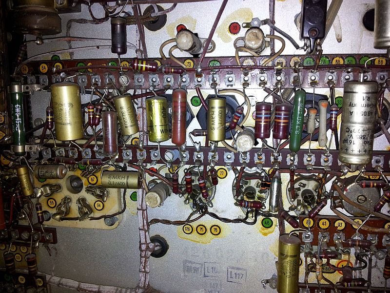

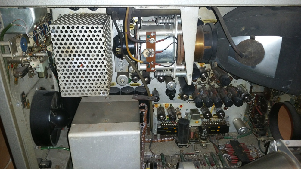

In de control kast welke een TV en scoop tbv Horz en Vert videosignaal controleert zitten al
ruim 30 buizen.
Zoals je ziet is wel allemaal genummerd en dus service vriendelijk ontworpen.
Beide zijde toestel vind je van dergelijke opstelling onderdelen.
Uiteraard zijn alle mogelijke zijde benut.
De stuurkast van de camera zelf zit ook niet zonder een buisje hier of daar.
Wat kabeltjes om het allemaal te laten werken.

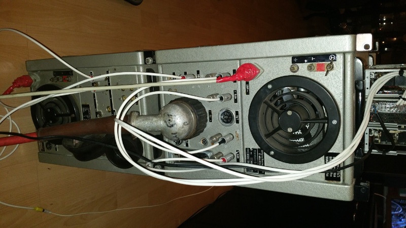

Camera kabel is dan misschien wel heel dik en heel zwaar, maar zitten ook heel veel kabels en coaxen in.
Veel aansturing tbv inregeling zit ook in die regelkast.
Tevens moet de kabel ook wat kunnen meemaken aan geweld en mishandeling.
Denk dat de 20m kabel iets van 10kg weegt.
Stekkertje van de camera
