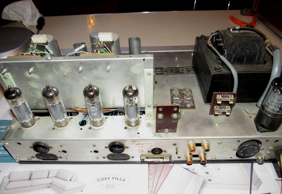

Er was nog wel een klein probleempje met de Phono ingang.
Net als de tuner ingang is deze voorzien van vergulde contra cinch pluggen in plaats van de Philips IEC aansluitingen.
In eerste instantie dacht ik dat er een aardlus op die ingang zat, echter dat bleek niet het geval.
Oorzaak was de bekabeling naar de phono ingang.
Deze was aan de korte kant en had men bovenlangs (met rode pijl aangegeven) laten lopen.
Deze kabel heb ik nog liggen, vervangen en opgelost het probleem
