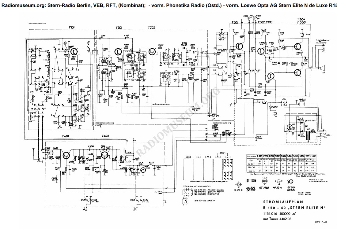

Hierbij een beter leesbaar schema. BRCF vernaggelt plaatjes nogal:
Beantwoord door PE9ZZ in topic Stern elite N de luxe transistor radio
Ja, dat kan ook.kan ik de eindtrap testen via de Din TA/TB ingang?
Laatst bewerkt 26 aug 2021 07:27 door PE9ZZ. Reden: Editor ate the attachment

Voor TA ingang k en u beide indrukken, en ja zo kan je de versterker testen.
Stap 1 doet de schaalverlichtig het als je het lampknopje indrukt ?
(klik op het schema voor een duidelijker beeld)

kan ik de eindtrap testen via de Din TA/TB ingang ?

Altijd foutzoeken van achter naar voren. Voeding, eindtrap, voorversterker/toonregeling, detector, midfrequent, LO, hoogfrequent. Eerst op de eindtrap kijken of daar spanning staat. Heb je doc van het ding? Zonder schema wordt het vele malen lastiger.
