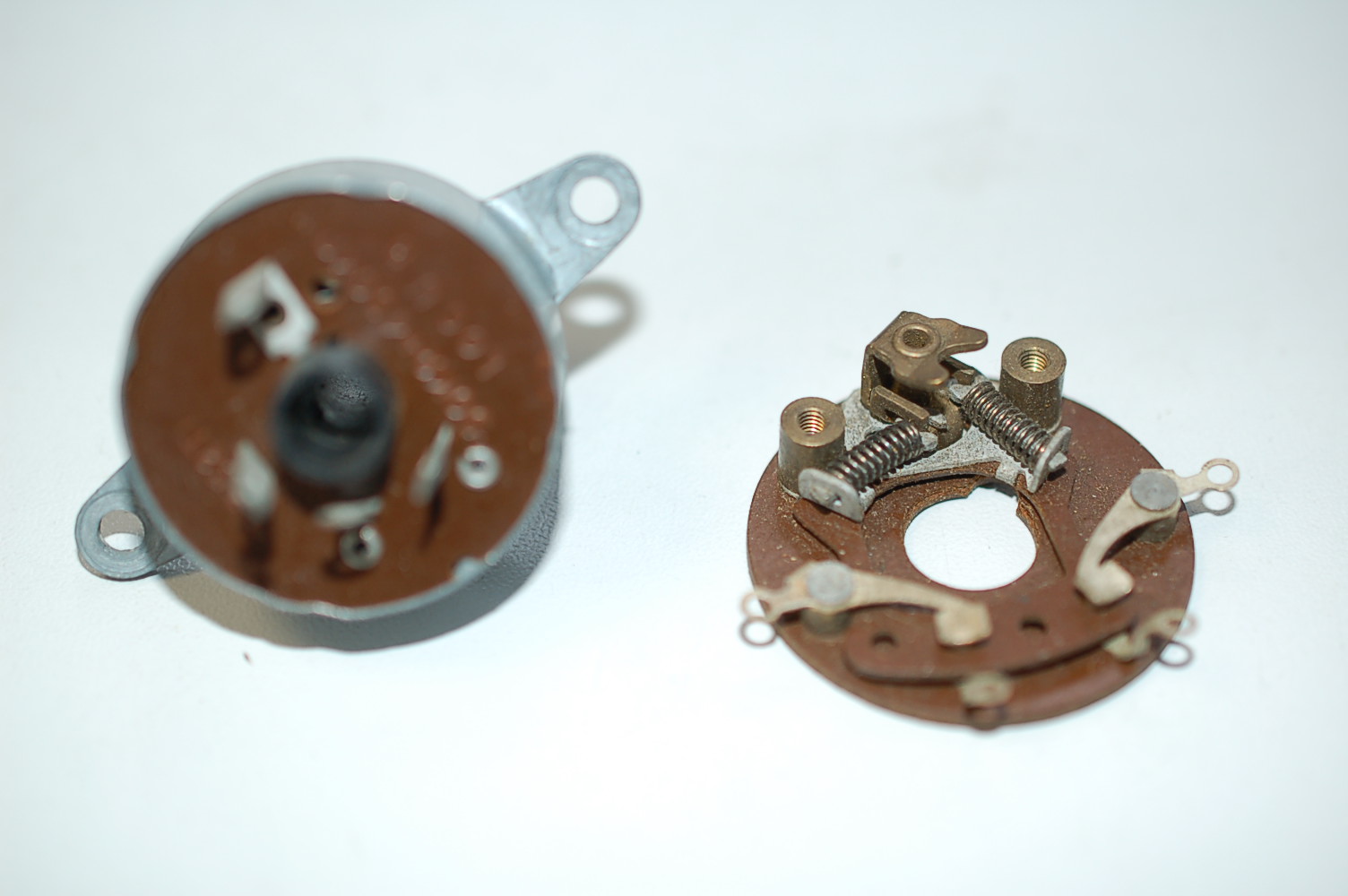

07 jun 2025 14:08 - 07 jun 2025 14:10 #101398
door Ben Dijkman
Beantwoord door Ben Dijkman in topic Gezocht potmeter voor BX370U
Hallo Cees.
Dank voor het zoeken.
Vraag : Gaat de radio dan wel goed werken op de potmeter met toch ook wel weer afwijkende waardes .?
Ze zouden toch 0,28Mohm en 0,07Mohm moeten zijn.
buizenradioclub.nl/media/kunena/attachments/73/3456.jpg
