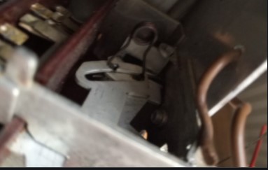

weet iemand toevallig hoe zo`n veertje eruit ziet? is namelijk niet meer aanwezig, ook niet in de radio zelf ( goed gezocht )

28 feb 2022 23:13 #93981
Beantwoord door RR1957 in topic philips b6x92a
OK Bert.
Volgens mij doet de uit-knop niets anders dan dat 1 van de functionele (aan)knoppen wordt ontkoppeld en dus uit gezet.
Ik laat het er bij.
Ik laat het er bij.
28 feb 2022 23:13 - 28 feb 2022 23:15 #93980
Beantwoord door Johannes in topic philips b6x92a
Volgens mij wordt hier de aan/uit schakelaar verward met de uit toets. Met andere woorden, met de uit toets wordt de aan/uit schakelaar uit geschakeld en met de andere toetsen wordt deze aan gezet.
Deze schakelaar moet dus eerst worden aangezet alvorens je hem uit kunt schakelen. Dat geldt trouwens voor elke schakelaar .
P.s. Ik zie nu dat Bert me voor was en het al heeft uitgelegd
Groeten, Hans
Groeten, Hans
Laatst bewerkt 28 feb 2022 23:15 door Johannes.
