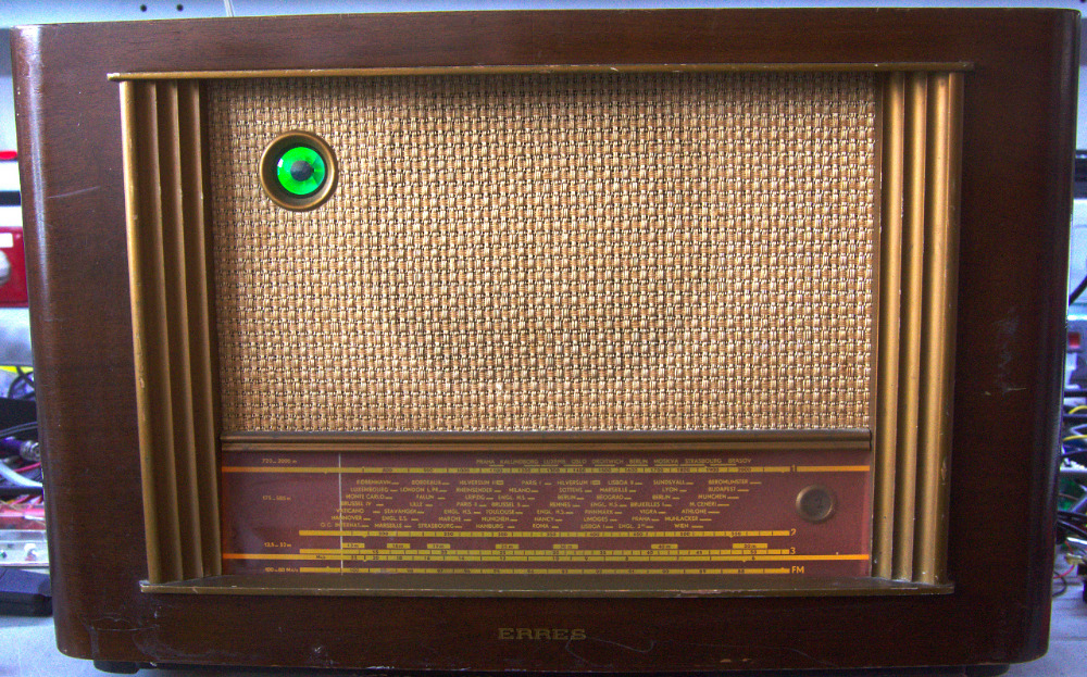

10 okt 2020 18:32 - 10 okt 2020 18:33 #85940 door PE9ZZ
Beantwoord door PE9ZZ in topic Nieuwe donatie: Erres KY525
Fotootje:
Oog is ook weer mooi dankzij Huub. Rechterhelft van het oog doet het nu ook, 1M weerstand was oneindig.
Laatst bewerkt 10 okt 2020 18:33 door PE9ZZ.

10 okt 2020 05:55 #85932 door PE9ZZ
Tot mijn niet geringe verbazing werkt de radio gewoon. Oog is inderdaad erg duf maar in het donker is-ie goed te zien. Teerknollen (twee stuks) zijn OK, evenals de andere verdachte papier-C's. Had ik eigenlijk niet verwacht. Misschien vervang ik ze evengoed, evenals de EM34.
