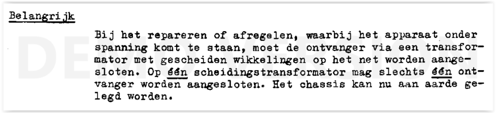

21 mei 2019 07:37 - 21 mei 2019 07:40 #77658
Beantwoord door PE9ZZ in topic Komt wel geluid uit
Deze frase staat in het lijssie "Famous Last Words". Kijk eens in het schema, één poot van je netsteker (de bovenste) zit direct aan het chassis. Als die toevallig aan N ligt staat er inderdaad "geen" spanning op het chassis.Piekepek schreef : Het chassis staat niet onderspanning

Of het chassis onder spanning staat afhankelijk van de stand hoe de stekker in het
stopcontact zit!!!

Piekepek heb ik zelf bedacht, slaat nergens op. Het chassis staat niet onderspanning. Ik ga de afstem C onderzoeken op kortsluiting. Ik heb een goed werkende multimeter en ben van mening dat dit radiootje muziek moet gaan maken. Ik heb al wel diverse condensatoren vervangen, dit heeft geen verbetering opgeleverd.

Gouwe tip kan je vergeten. Ding maakt geluid dus het laagfrequent gedeelte is goed. Aangezien je kennis van buizenradio's nihil is moet ik je wel waarschuwen dat deze radio een "U'tje" is. Dit betekent dat-ie keihard aan het lichtnet hangt en daarmee potentieel dodelijk. Maar wellicht knarst en piept-ie omdat de afstem-C kortsluiting heeft. Dat is op dit moment de enige tip die gegeven kan worden met de beperkte informatie die we nu hebben. Heb je verder inventaris als multimeter die je kan helpen met deze radio?
