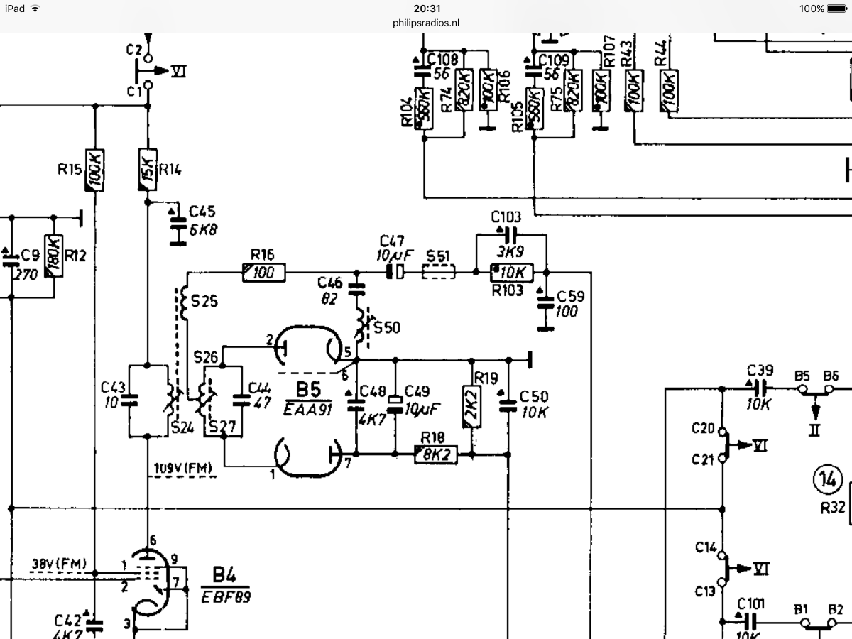

29 apr 2018 21:05 #72262 door Erwin goossens
Beantwoord door Erwin goossens in topic Dedectorspoel B5x44
Dat klopt.dat afregelen is geen probleem :)
29 apr 2018 21:03 #72261 door PE9ZZ
Beantwoord door PE9ZZ in topic Dedectorspoel B5x44
Zou moeten werken maar zal ook wel moeten worden afgeregeld.
29 apr 2018 20:36 #72258 door Erwin goossens
Beantwoord door Erwin goossens in topic Dedectorspoel B5X44
Hey Henk en tjerk.hierbij het gedeelte van de FM Dedector .. ik heb van jan een spoel A3 127 01.0 239 overgenomen.. deze zou dus ook moetten werken? En Henk voor dat sloopchassis spoel houd ik me graag aanbevolen.. dan hou ik hem als reserve :thumbsup:
28 apr 2018 22:33 #72228 door admin
Beantwoord door admin in topic Dedectorspoel B5X44
volgens mij eindigt de oorspronkelijke spoel op (A3 127 01.)038.
Ik heb nog wel een donor chassis staan van een B5X44A. Geef op een foto aan welke spoel je wilt hebben.
Henk
28 apr 2018 22:22 #72225 door PE9ZZ
Beantwoord door PE9ZZ in topic Dedectorspoel B5X44
Helaas heeft de doc geen onderdelenlijst. Je zou de trafo kunnen doormeten op continuiteit. S24-27 heeft inderdaad vijf aansluitingen.
28 apr 2018 15:57 #72219 door Erwin goossens
Beantwoord door Erwin goossens in topic Dedectorspoel B5X44?
Klopt deze bedoel ik.deze radio heb ik gekocht en de spoel was er uit gehaald net als enkele buizen. . Aan het schema te zien heeft deze 5 aansluit punten.de spoel met deze code lijkt me te moetten werken in deze radio. Maar wilde het graag zeker weten of eventueel iemand die deze radio bezit eens kon kijken welke code deze spoel heeft:)
