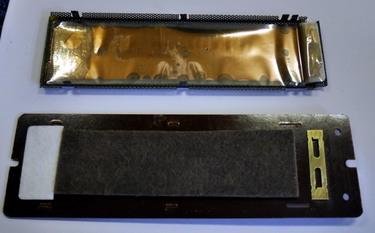

29 jun 2016 18:58 - 29 jun 2016 18:59 #61372
door marcola64
Of het geluid fraai is valt zeker te betwisten, maar ik heb er zojuist eentje opgelapt.
Een stukje vilt in plaats van het schuimrubber en nog een stukje om het contact aan te drukken.
Het viltje was helaas niet lang genoeg, dus nog een los ander stukje ernaast.
Maar hij werkt in elk geval weer.
Ik meet een capaciteit van ca 200 pF.
sissserdesis
Marco

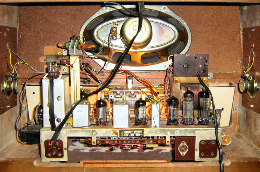

28 jun 2016 20:40 #61359
Beantwoord door hkruis in topic Elektrostaten Blaupunkt Sultan 2320
De elektrostaatjes zijn nooit echt een succes geweest. Het piept enigszins wat mee. Pogingen om deze te herstellen is mij niet goed gelukt. Ik doe als Ben, en plaatst 2 kleine HT speakertjes,. Omdat er meestal al wat gefilterd wordt in de radio is wat experimenteren met de condensator noodzakelijk, Hoe lager de kantelfrequentie hoe groter de C moet zijn.
Henk
Henk

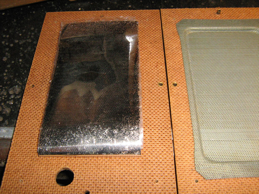

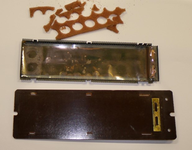

27 jun 2016 22:28 #61349
door marcola64
Marco
Beantwoord door marcola64 in topic Elektrostaten Blaupunkt Sultan 2320
Ben, Laurens,
Ik heb er zojuist eentje geopend. En het resultaat is niet echt bemoedigend.
Het schuimrubber is echt totaal bros. Bij aanraking valt het uit elkaar.
Of de folie slecht is weet ik niet. Er zitten geen scheurtjes maar wel verkleuringen in, zijn er andere criteria?
De twee kleine luidsprekertjes die je als vervanging hebt gebruikt vind ik trouwens een mooi idee.
Marco
27 jun 2016 21:49 #61348
door Ben
Beantwoord door Ben in topic Elektrostaten Blaupunkt Sultan 2320
In mijn Erres was de folie niet meer te herstellen en heb als alternatief 2 hogetonen speakertjes geplaatst met behoud van de originele bevestiging. Werkt perfect, wel opletten dat ze primair zijn aangesloten met een voldoende capaciteit ertussen. Groet, Ben

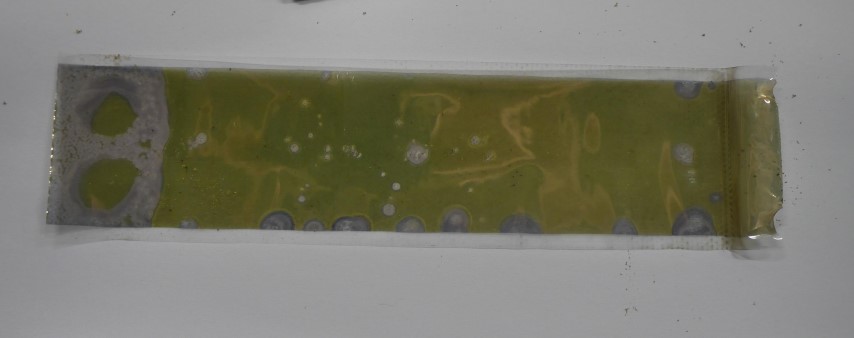

27 jun 2016 20:37 #61346
door Laurens
Beantwoord door Laurens in topic Elektrostaten Blaupunkt Sultan 2320
Het zijn lastige dingetjes om te repareren. Vaak is de metaallaag op de plasticfolie gecorrodeerd. Daarnaast kan vergaan schuimrubber voor problemen zorgen.
Omkeren van de folie en vervangen van het schuimrubber kan de oplossing zijn. Veel zit er niet in...
In mijn ervaring is reparatie vaker niet dan wel succesvol, maar niet geschoten is altijd mis.
