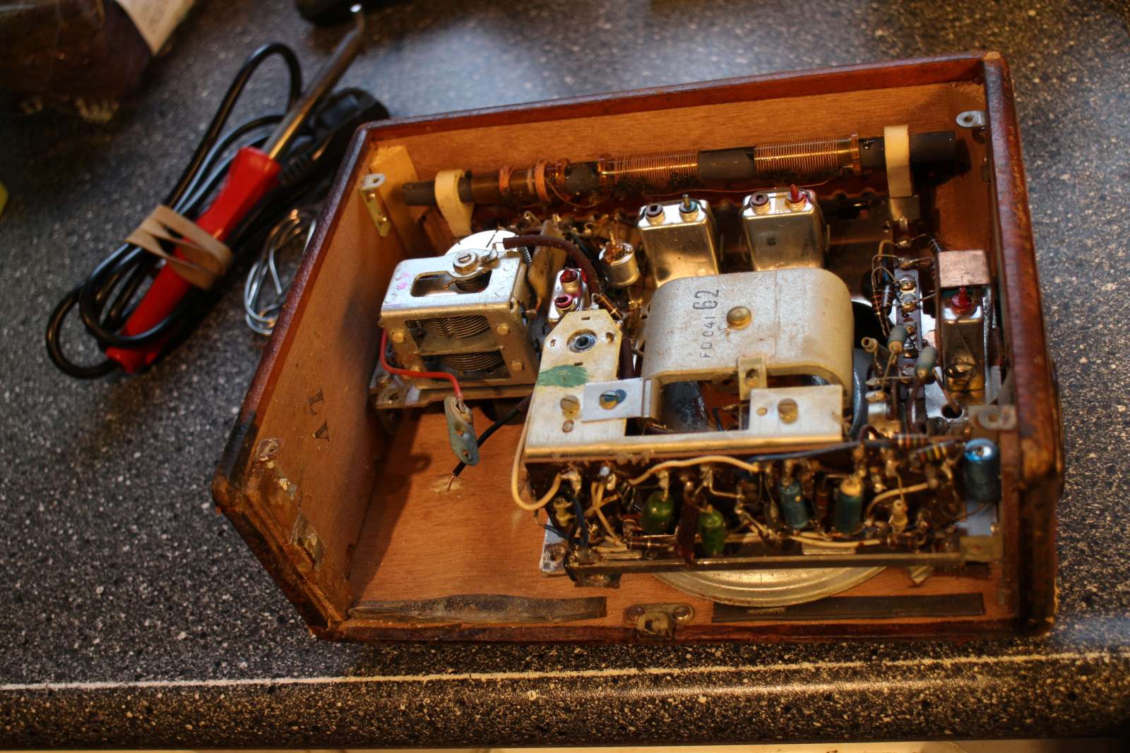

10 jan 2015 11:27 #49686 door Ben Dijkman
Hoi Hans,
Of tegenwoordig de batterijen veel beter zijn...???
ga daar a.u.b maar niet van uit hoor.
Zal per merk misschien verschillen.
Mijn ervaring is dat ook de huidige batterijen je zeer onaangenaam kunnen verrassen.
Een eenvoudige adapter kan misschien net niet voldoende power leveren.
De blauwe condensatortjes zijn dikwijls totaal uitgedroogd.
Ook deze op je foto zien er niet echt fris meer uit
Een beetje serieuze voeding eraan
de slechte C's nalopen/vervangen
eventuele losse contacten zoeken
Ik denk dat je daarna wel weer geluid hebt... :thumbsup:
Dit toestelletje mag dan niet meer = als nieuw = gaan blinken
Ze ziet er anders wel = heel mooi doorleeft = uit...echt vintage
Zeker de moeite waard om te fixen zou ik denken

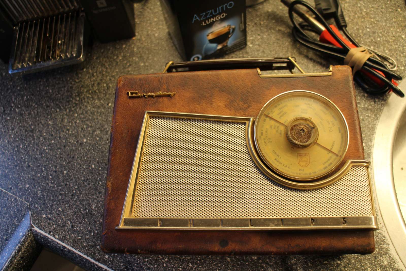

10 jan 2015 10:45 - 10 jan 2015 10:47 #49684 door Johannes
Willem,
Volgens de beschikbare documentatie van de Philips L3F60T in de NVHR-schematheek zijn de batterijen correct gemonteerd. Een sticker in het deksel van het batterijvak vermeld bovendien: Attention, retirer immédiatemant les batteries hors d'usage (batterijen onmiddellijk verwijderen indien de radio niet wordt gebruikt.
Ik denk dat de batterijen van tegenwoordig van veel betere kwaliteit zijn, maar toch lijkt het mij verstandig om ze uit een apparaat te halen als het lange tijd niet wordt gebruikt.
@ Maurice, de metalen batterijhouder kon eenvoudig met 3 schroefjes worden uitgebouwd. Met een 6 volts adaptertje gebeurt er nog niks. Ik wil er ook niet al te veel tijd in steken, want ik heb geen ervaring met transistor techniek. Inwendig mankeert er denkt niet veel aan, maar een echt mooi radiootje wordt het niet meer.
Laatst bewerkt 10 jan 2015 10:47 door Johannes. Reden: foto toevoegen via I.E.
10 jan 2015 02:20 #49676 door Willem Roseboom
De batterijen zaten er volgens nog niet eens goed in (+-), niet dat het nu nog iets uit zou halen.
Groeten Willem
