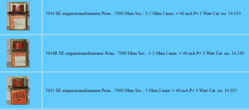

De DL94 heeft een primaire aanpassing van 8 kOhm. Een standaard trafo’tje met een primaire van 7 kOhm zit er niet ver naast en zal prima voldoen.

Misschien even een muiderkring buizen handboekje scoren
Daar staan waardes van uitgangstrafo voor DL94 of 96 in
Dan kun je elke ugt die voor die buisjes zijn gemaakt plaatsen

Beste Marc,
Ik ben in het bezit van zo'n radio, echter van de uitgangstransformator is de primaire onderbroken.
Ongetwijfeld ben je wel eens bezig geweest met een herstel van een van de 17 van jouw exemplaren.
Kan jij mij helpen met details over de UGT.
Bij mij staat er als onderdeelnummer op: A3 152.74.1
Philips geeft aan in de servicedocumentatie deze te vervangen door het service exemplaar A3 152.46.0
Ben het meest benieuwd naar de Ohmse weerstand van de primaire, alsmede de impedantie als hulp bij het zoeken naar iets vervangend voor de defecte uitgangstransformator.
Alvast bedankt voor de te nemen moeite.
Cor.
