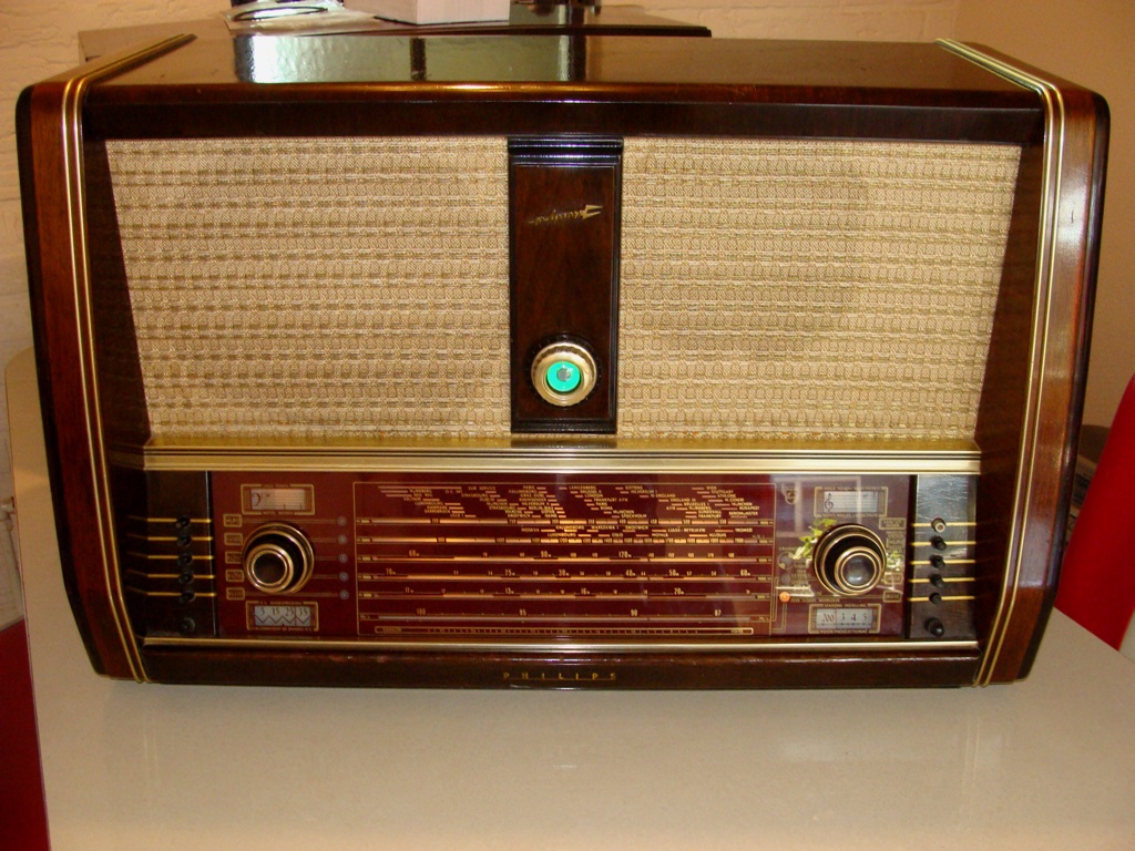

Gisteren ben ik begonnen met de revisie van de radio.
Vandaag heb ik dat op wat kleine schoonheden na (een aantal C's met het bekende wurg bandje vastzetten ) afgerond, dit doe ik omdat het makkelijker gaat zodra de radio uit zijn kast is gehaald om het chassis goed schoon te maken.
Het afstem oog is vervangen door een NOS Philips exemplaar daar het exemplaar wat er in zat enkel in de avonduren zichtbaar was.

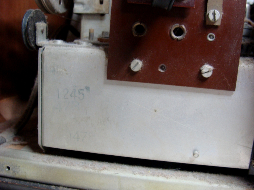

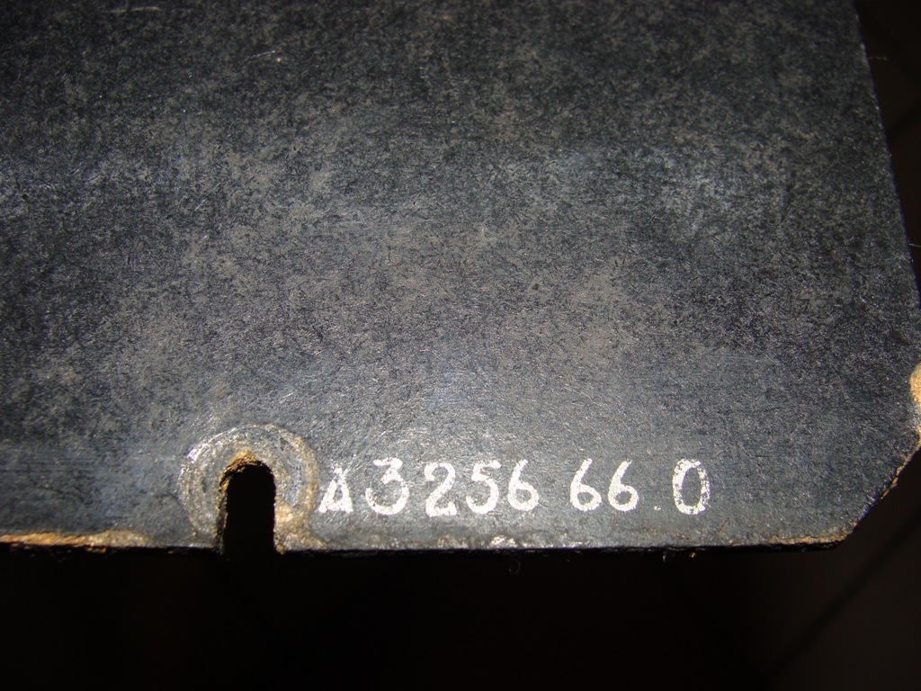

Dit heb ik aan nummers kunnen vinden.
Laatst bewerkt 15 apr 2014 20:41 door Bert Kn.

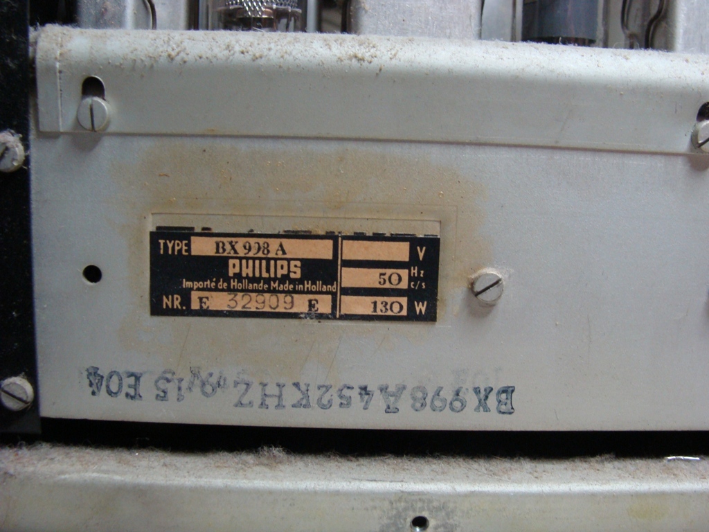

15 apr 2014 20:35 #42478 door jontl
Beantwoord door jontl in topic Nieuwe uitdaging Philips BX998A
Bert ik denk dat Henk het nr op het typeplaatje bedoelt.
Gr, Jon
15 apr 2014 20:30 #42477 door Bert Kn
Beantwoord door Bert Kn in topic Nieuwe uitdaging Philips BX998A
Henk,
Waar vind ik dat nummer?
Bert.

Bert,
wat is het PL-nummer van je BX998A?? Verder zie ik toch nog wel de nodige aandachtspunten op je foto's. Ziet er verder zeer fraai uit.

14 apr 2014 13:16 - 14 apr 2014 13:16 #42438 door Bert Kn
Hoi Dick.
Kun je een afbeelding van jouw exemplaar plaatsen, zou wel mooi zijn.
Gisteren heb ik de radio na een optische inspectie middels de varisc op gestart.
Wat me opvalt is dat de radio zonder revisie al erg goed klinkt.
De FM ontvangst is erg goed, met zijn eigen lint antennetje krijg ik op de stille hoge FM kwaliteit veel zenders.
De toonregeling hoog en laag zaten vast hetgeen met een drupje olie al snel opgelost was.
Tussen de stations was de stille FM niet echt stil hetgeen aan de EF85 buis lag.
Verder was de EL84 niet jofel, deze veroorzaakte in koude toestand wat gerommel in de speaker hetgeen na een minuut of vijf weg was.
De radio staat nu inmiddels twee dagen te spelen en heeft nog geen krimp gegeven.
Mg.
Bert.
