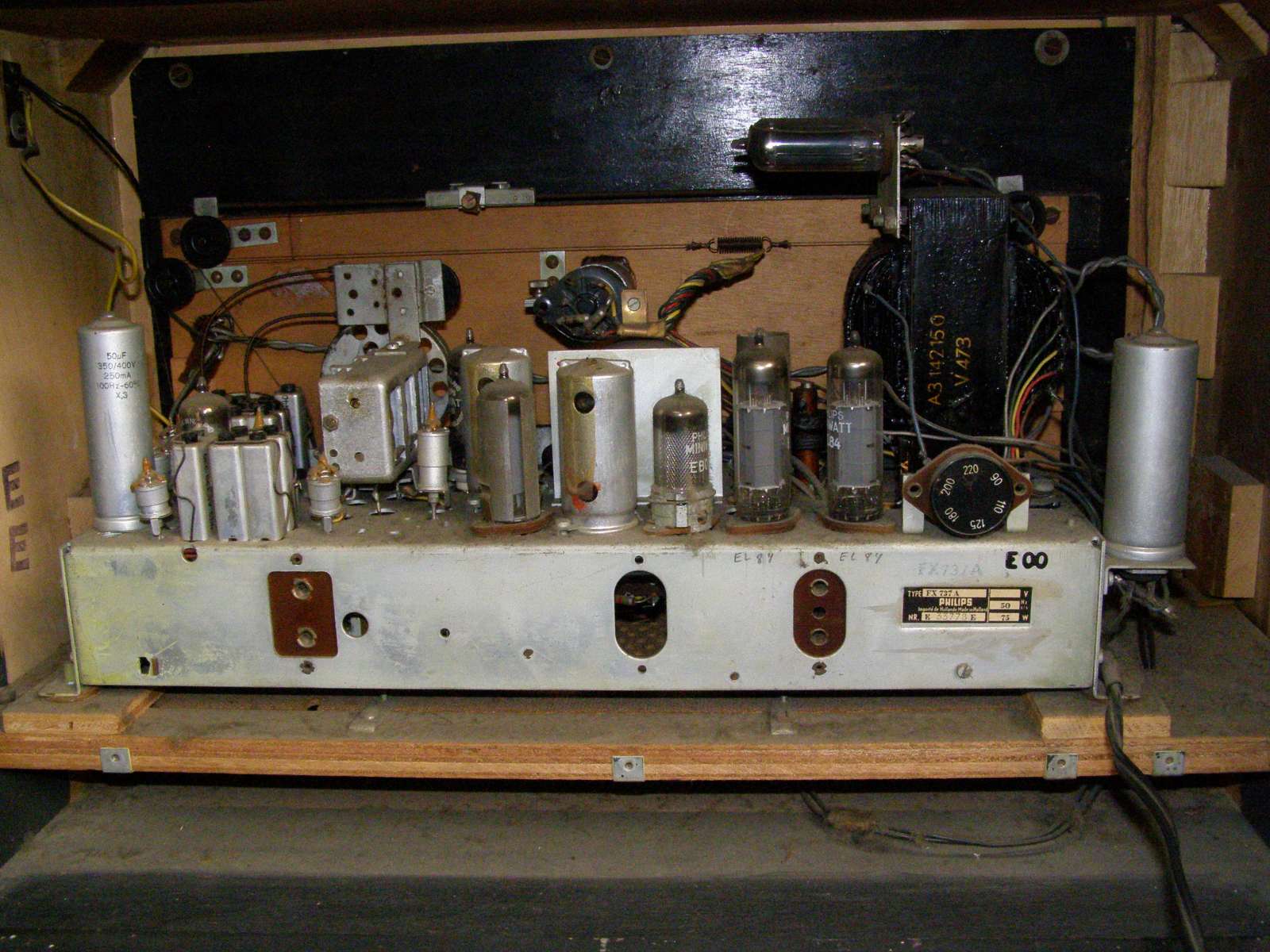

Hallo,
Toch mijn ongeduld niet kunnen intomen en de radio zachtjes opgestart. Na de ganse procedure de radio even laten opwarmen waarna hij op volle spanning geplaatst is.
Omdat de radio niet in de hobbykamer staat maar in de garage heb ik een schroevendraaier als antenne gebruikt en ja direct kwam hij tot leven op een Nederlandse en een Franstalige zender.
Met wat gebrom en gekraak was tot duidelijk te horen dat dit een kwaliteitsvol toestel is.

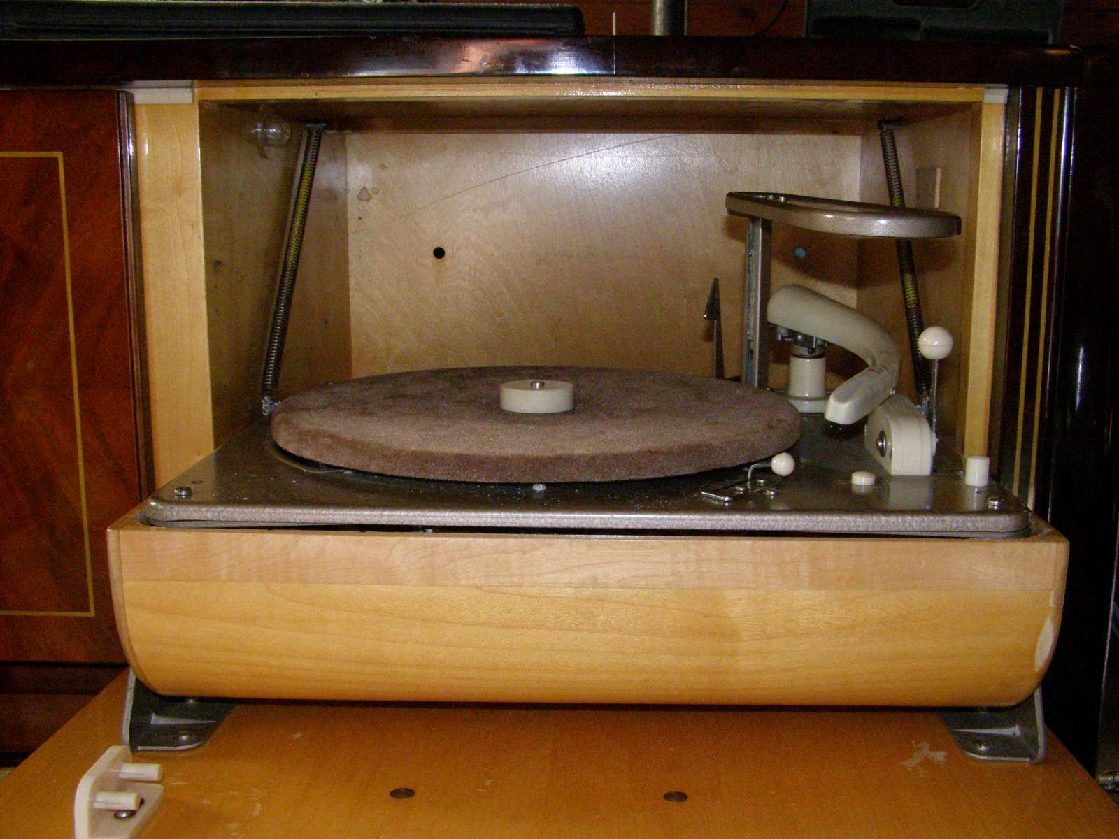

Nog even de platenspeler proberen.
Hmm, de motor draait maar de plateau en het tussenwiel niet. Hier moet iets aan losgemaakt gesmeerd worden.
Het element geeft ook geen kik, even loshalen en de contacten aanraken en een stevige brom is te horen.
Dit resulteert in volgend to do lijstje:
Chassis demonteren en ontstoffen
Elco's en teercondensatoren vervangen
Spanningen nameten
Contacten poetsen
Platenspeler volledig nakijken en voorzien van een "modern" element.
Alles testen en terug monteren
Kast fatsoeneren.
