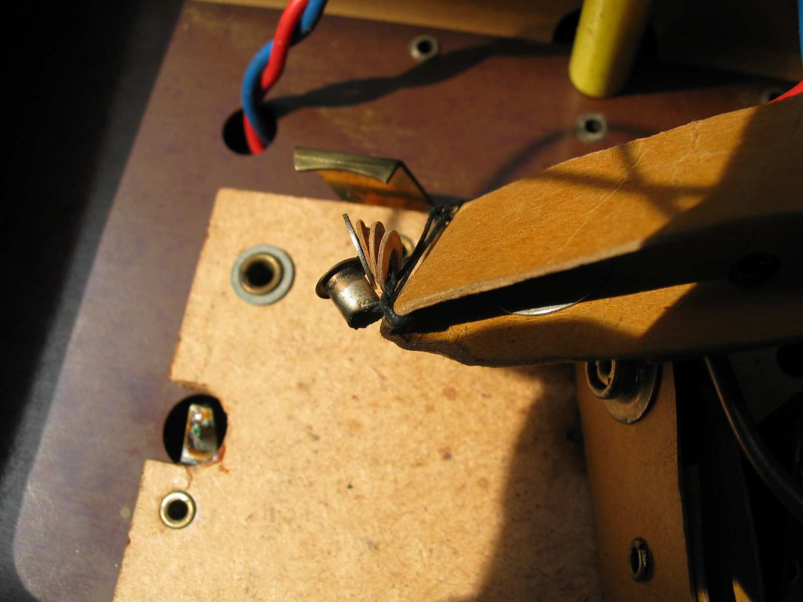

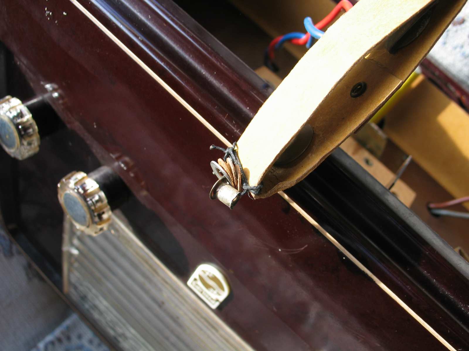

Hoi Hans.
Wat leuk dat je die losse onderdeeltjes van Arjan
enigszins hebt kunnen traceren en laten zien dat
ze wel degelijk bij de radio horen.
Nu hun functie nog....

Zoals op de laatste foto te zien, lagen er ook nog een paar dingen in die waarschijnlijk tijdens de fabricage bij Philips erin gevallen zijn.
Hallo Arjan,
Gooi die "paar dingen" nog even niet weg, want nadat ik het deksel van het batterijvak van mij toestelletje heb verwijderd kom ik dezelfde paar ringetjes en een felsbusje tegen:
Ze zijn met zwart garen aan de connector van de anodebatterijen gebonden en hebben dus duidelijk een functie, maar welke......? In de servicedoc. kon ik er niks over vinden.
Mogelijk dienen ze om de kartonnen houder voor de gloeistroombatterijen na een demontage van het chassis opnieuw te bevestigen. Vandaar dat ik er van uit ging dat het chassis van mijn LX422AB nooit uitgekast is.
Maar mocht iemand het zeker weten.................

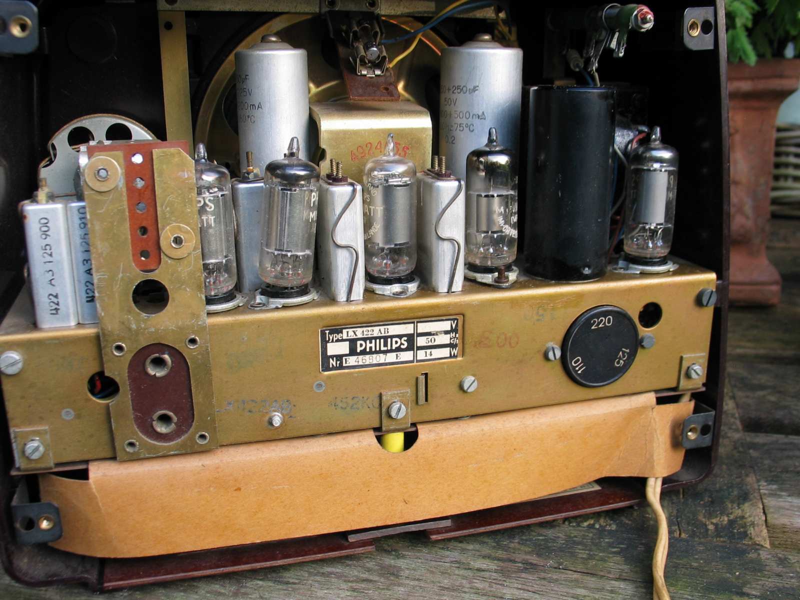

Beste forumlezers,
Uit 1952 zelfs Han. Ook de verchroomde dekseltjes op de knoppen zijn typisch LX422AB anno 1952. De messing dekseltjes kwamen later.
Grappig te bedenken dat ik er twee weken geleden nog nagenoeg niets over wist...... tot dat ik precies een week geleden ook eenzelfde LX422AB heb aangeschaft.
Niet zo "nieuw" als die van Anjan maar eveneens in mooie staat. Zoiets mag dan best iets meer kosten.
Tevens herken ik op de foto's enkele details, waarvan ik niet zeker wist of ze origineel waren, maar nu weet ik het gelukkig wel. Bijvoorbeeld het witte snoer met aangegoten stekker met Philips opschrift en de groene dropperweerstand met een verschuifbare loper.
Behalve de vele radiozenders die de radio met de ingebouwde raamantenne ontvangt en het goede geluid dat het kleine bakelieten toestelletje produceert, ben ik nog steeds niet blij met een lichte, toch wel storende netbrom, vooral bij laag volume.
Om de afvlakelco's C1 / C2 te gaan reviseren vind ik eigenlijk jammer omdat het chassis nog verzegeld is. Op het schema staat een brugcel als gelijkrichter getekend, terwijl in de service documentatie over een seleencel wordt gesproken. Zou deze de netbrom kunnen veroorzaken?
Tot slot vraag ik mij af wat de functie van de beker-elco C25 / C26 is. 2 x 250 uF is toch een behoorlijke beker-elco
(de rechter beker-elco achter die zwarte bus = gelijkrichter op de foto).
