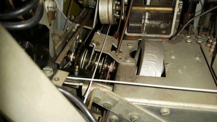

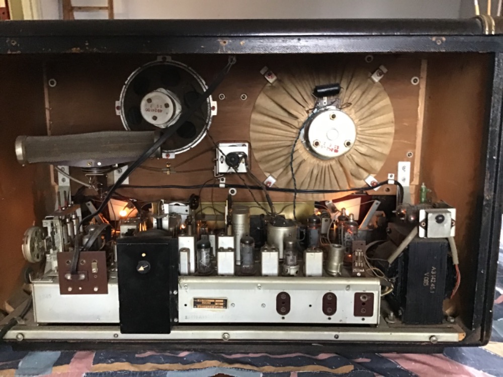

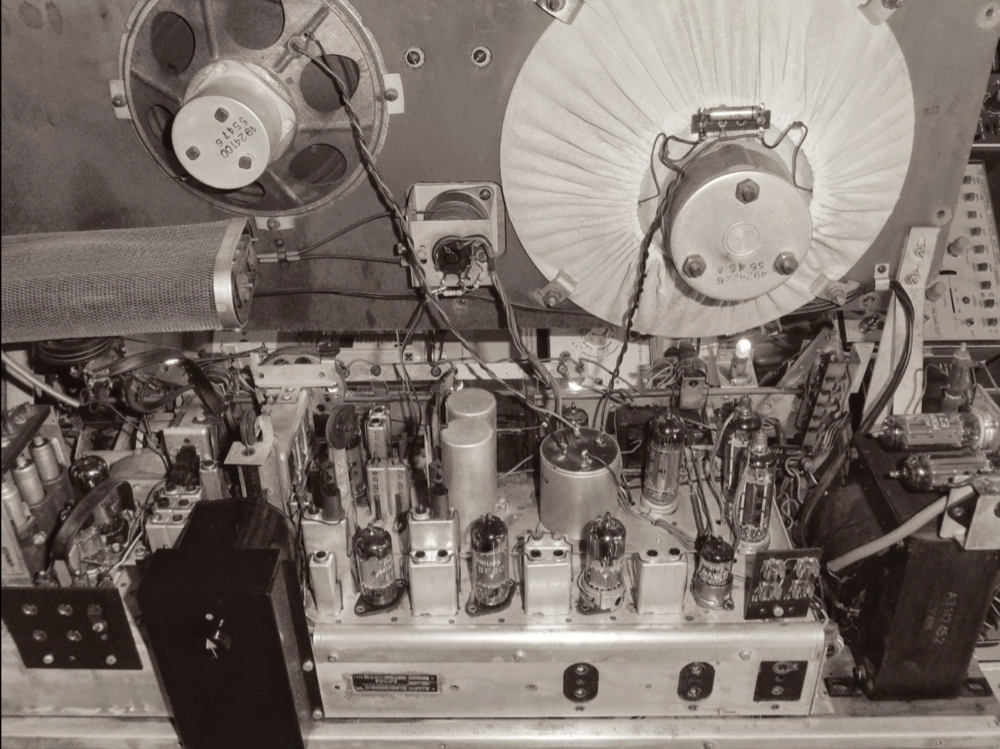

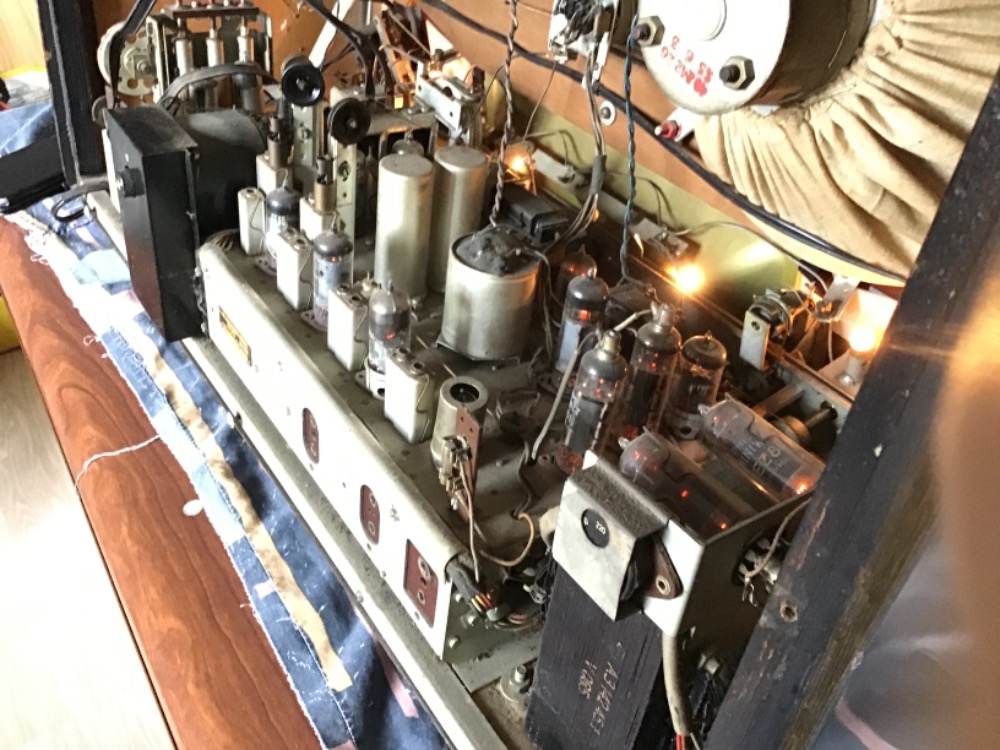

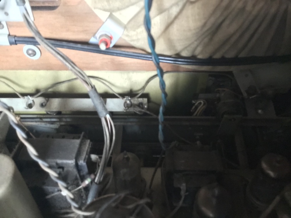

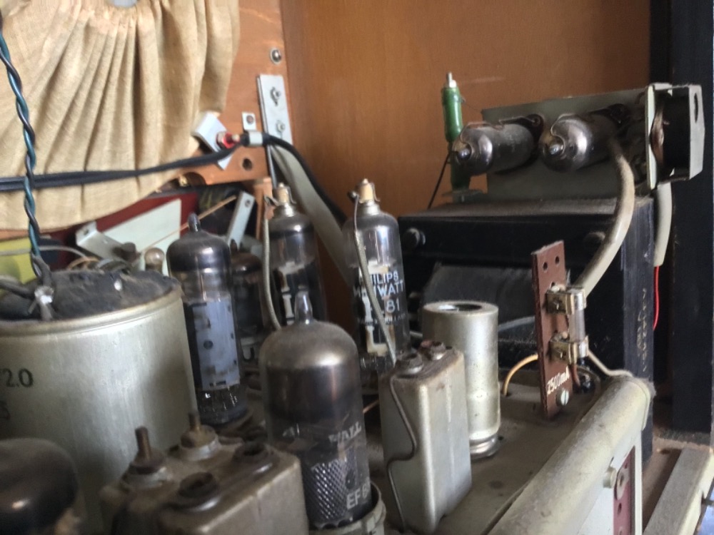

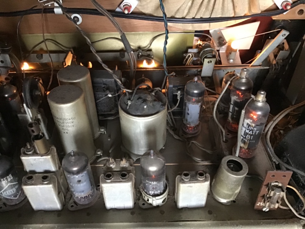

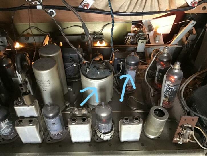

Ik kan jullie vertellen dat de restauratie spoedig verloopt. Ik zal wat foto’s van de radio toevoegen. Gerco is echt een geweldige kerel dat hij dit wil doen.
zoals u kunt zien is de ronde uitgangstrafo verbrand zie de bovenkant die open staat.
de rode weerstand hoort niet in deze radio thuis en heeft het zo te zien weer benauwd gehad.
ik kijk ook naar de foto,s
ik heb vandaag even tussen alles door je basregeling en hogetonen regeling herstelt doen het nu weer prima! de motorfunctie,s zijn in orde hij weet precies waar hij heen moet gaan en moet stoppen maar uiteraard de schuif contacten moeten worden gereinigd dan pakt hij ze zonder wijgeren weer prima.
het lijkt dat vele lampjes nog heel zijn op 1 schaallampje na en een voor de gram/stand aan te geven.
Dan de fm afstemming loopt ook weer maar wie heeft zijn afstemnaald zo verbogen dat hij klem zat tegen de afstemschaal?. moet iemand geweest zijn die deze wijzer tijdens in en uitkasten niet heeft vastgezet aan de lichtbak dan gebeuren deze dingen.
Die stommeling zal ik zelf wel geweest zijn.

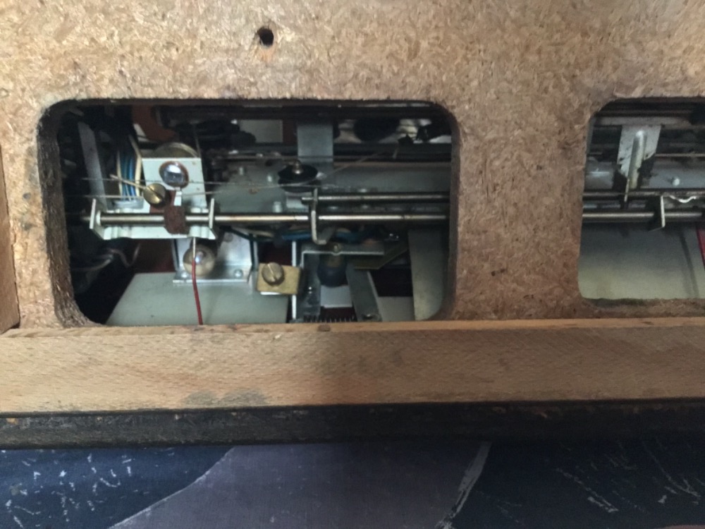

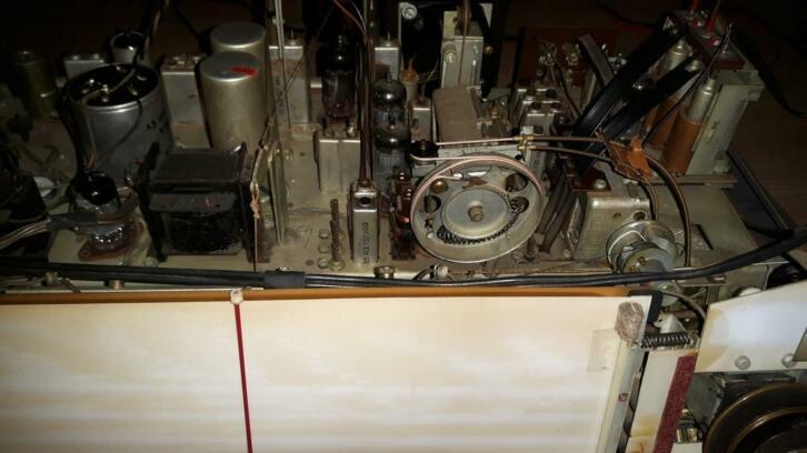

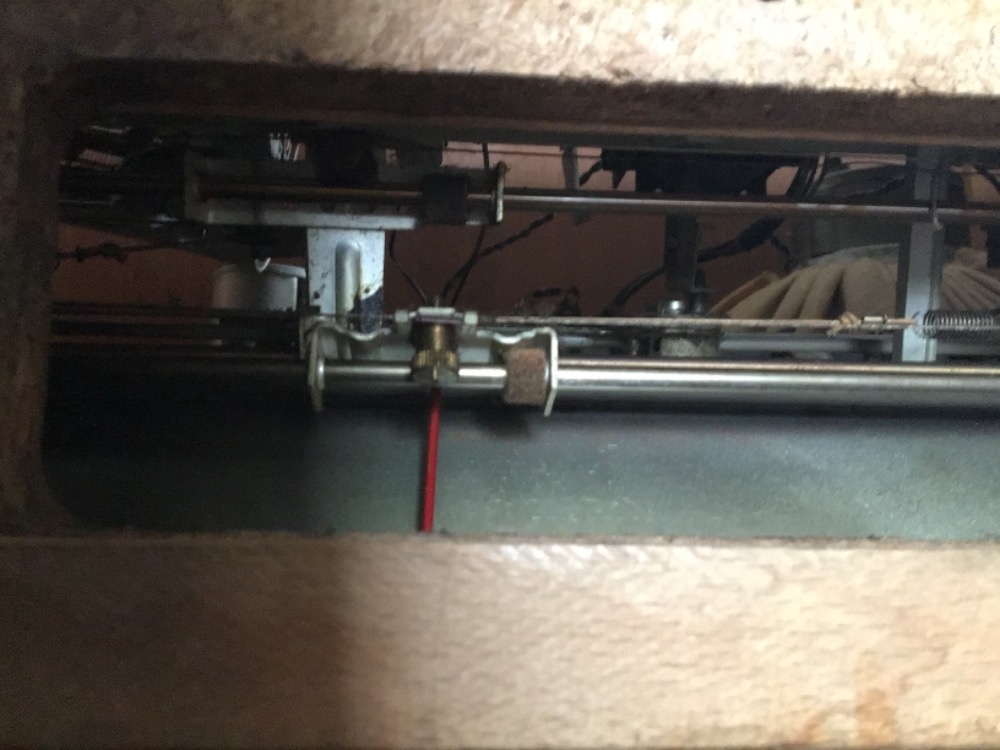

Het afstemkoord vervangen van de fm unit en loopt als een tierelier ik zal daar nog 1 foto van sturen deze week.
Nu rest nog wat andere zaken waaronder het grote schakelcontact SK7 schoon te maken en af te stellen zodat alle contacten precies en zuiver worden gesloten. dan plaats ik even de andere potmeter voor de basregeling om te kijken of ik een mooie gelijkmatige regeling kan krijgen van beginpunt tot einde potmeter. ik hoop met het weekend de zaken af te ronden en ga ik de kast gereed maken en nog wat schroefmateriaal zoeken zodat we hem netjes terug kunnen bouwen in zijn kast.

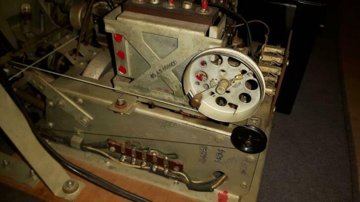

probleem is het omschakelen van golf bereik dan treed er een vervelend contactprobleem op wat enorm veel kraak geeft en dan ben je de ontvangst soms zelfs ook effe kwijt van de MG band.
Dit soort problemen komen vaak uit de schuifarm van schuifcontact Sk7 die bediend wordt met een staalkabeltje vanaf de golfberijk schakel segmenten. Dit laatste zoek ik dus nog uit en ik wil een betere basregeling hebben, verder is het wat mij betreft dan klaar voor in de kast en weer naar jou toe.

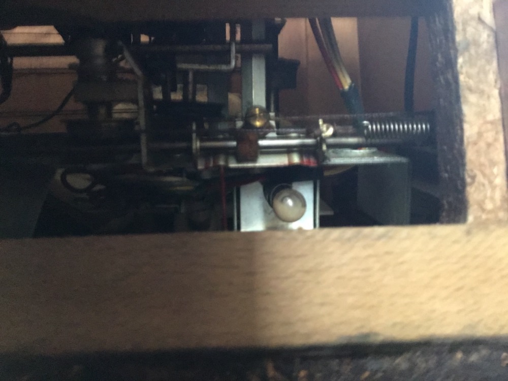

vandaag heb ik je motor precies afgesteld zodat ook het lampje van de gram-pickup aansluiting brand.
ik heb gelijk ook de mooiere kap op de motor gezet en schoongemaakt ziet er weer netjes uit.

Het contactprobleem is opgelost zodat het omschakelen van de mg band en locale afstemmer mg weer perfect werkt. Nu een ander probleem is de basregeling waar ik de potmeter van de donor dacht te kunnen gebruiken vergeet het maar. De potmeters zijn slecht en uit de donor zelfs verrot verzuurt door vette aanslag nicotine denk ik. waarde’s die ze regelen gaat nergens over en wat een mooie regeling van 0 tot 450k log zou moeten zijn loopt soms in pieken op naar enkele mega-ohm’s het rotzooit maar raak.
