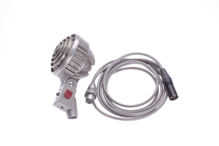

Ik heb de foto opgeslagen, ik za ldie eens rondsturen...
Wie weet dat iemand die liggen heeft of kan maken.
Ik ben daar niet zo'n heldin.

Een foto gevonden op het web:
