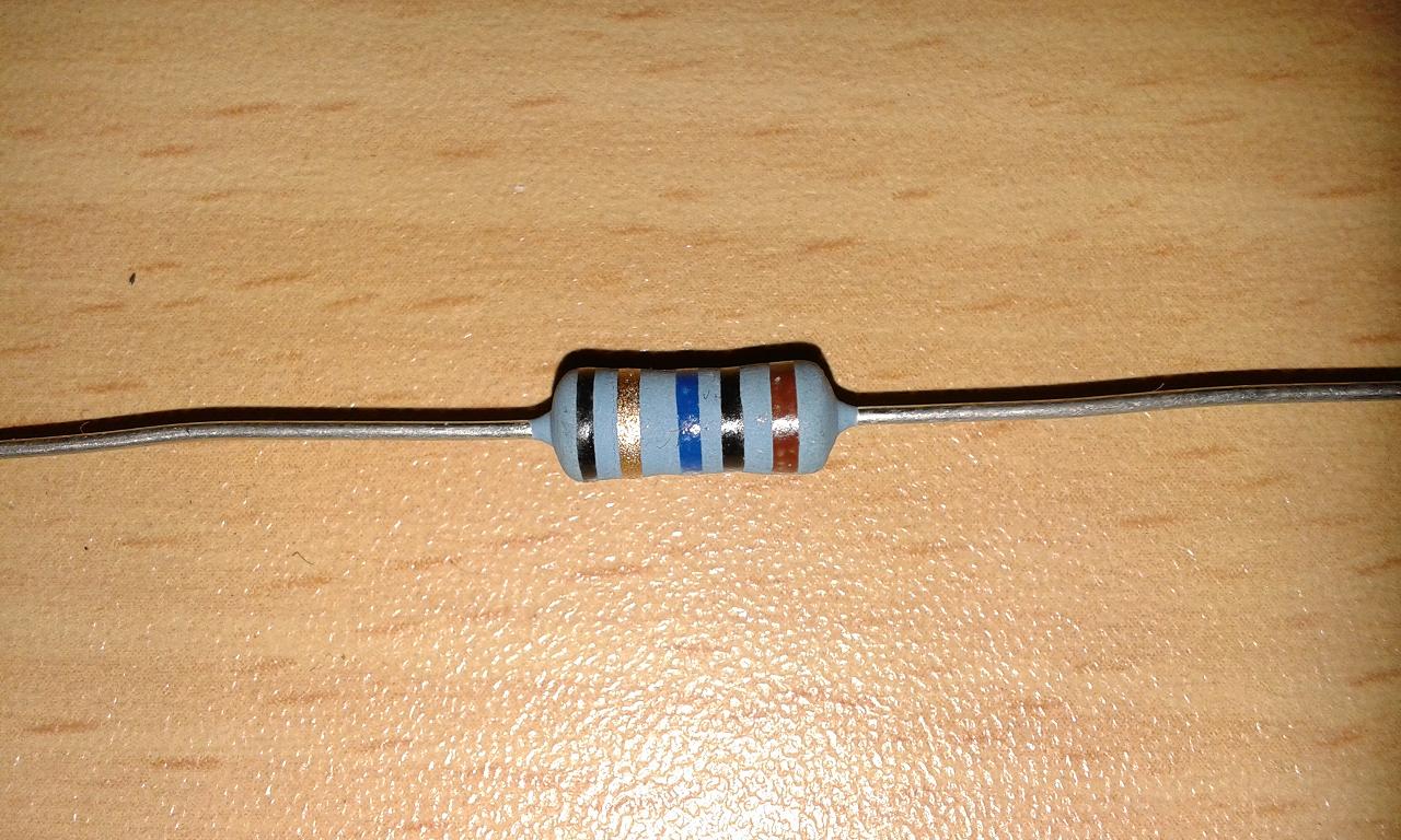

15 apr 2014 17:56 #42466 door pietje b
Ik weet iig wat ik wilde weten
Iedereen dank
Groet Piet
14 apr 2014 20:05 #42450 door peter1952
Huub, blauw = 6 en als derde ring x 1.000.000 (6 nullen). Dus 10 x 1.000.000 = 10 MOhm.
De weerstand heeft een tolerantie van 5 %. Wat de zwarte ring betekent zou ik zo niet weten. Misschien het vermogen of de maximale spanning.
Giga = 1.000.000.000, dus drie nullen meer, dat zou dan bruin - zwart - grijs.
Ik betwijfel of weerstanden van die waarde ooit gemaakt zijn.
14 apr 2014 19:46 #42448 door Huub
Blauw is toch Giga ohm

14 apr 2014 18:44 #42446 door hkruis
Beantwoord door hkruis in topic Vraagje betreffende metaalfilm weerstand
Ze zijn 10meg.
Henk
14 apr 2014 18:19 #42445 door peter1952
Kennelijk zijn die weerstanden 10 MOhm, gezien de afstand tussen de blauwe en de gouden ring.
Ga er maar van uit dat het ok. is, anders iemand vinden die een geschikte meter heeft om ze controleren.
14 apr 2014 18:05 #42443 door pietje b
@ Peter
dat is het hem juist ik kan hem niet meten
2M
200k
20k
2k
200 ohm
dat zijn de meetbereiken in alle bereiken meet ik niets ook in de stand diode meten meet ik niets
dus een behoorlijke weerstand.
Ik weet het goedkoop metertje tot op heden heb ik mij er goed mee weten te redden heb in de radio twee weerstanden zitten met bruin , zwart , blauw , zilver die zou dan 10 Megohms zijn en deze kan ik ook niet meten meter gaat maar tot 2 megohms. Aleen zomaar gokken daar heb ik te weinig ervaring voor.
zie bijlage
