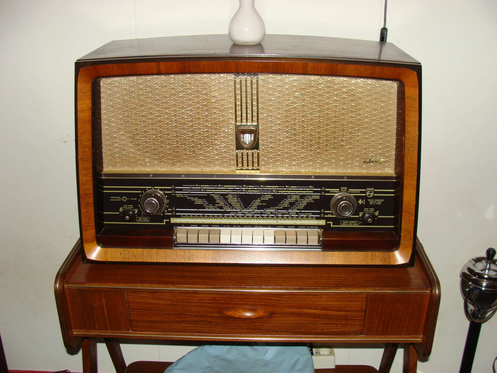

Dan toch ook nog even ter vergelijk een foto van de B7X62A genomen met de sony.
Ook niet verkeerd.
Wel vind ik dat de sony de kleur wat te warm weergeeft mogelijk een instelling.
Ook niet verkeerd.

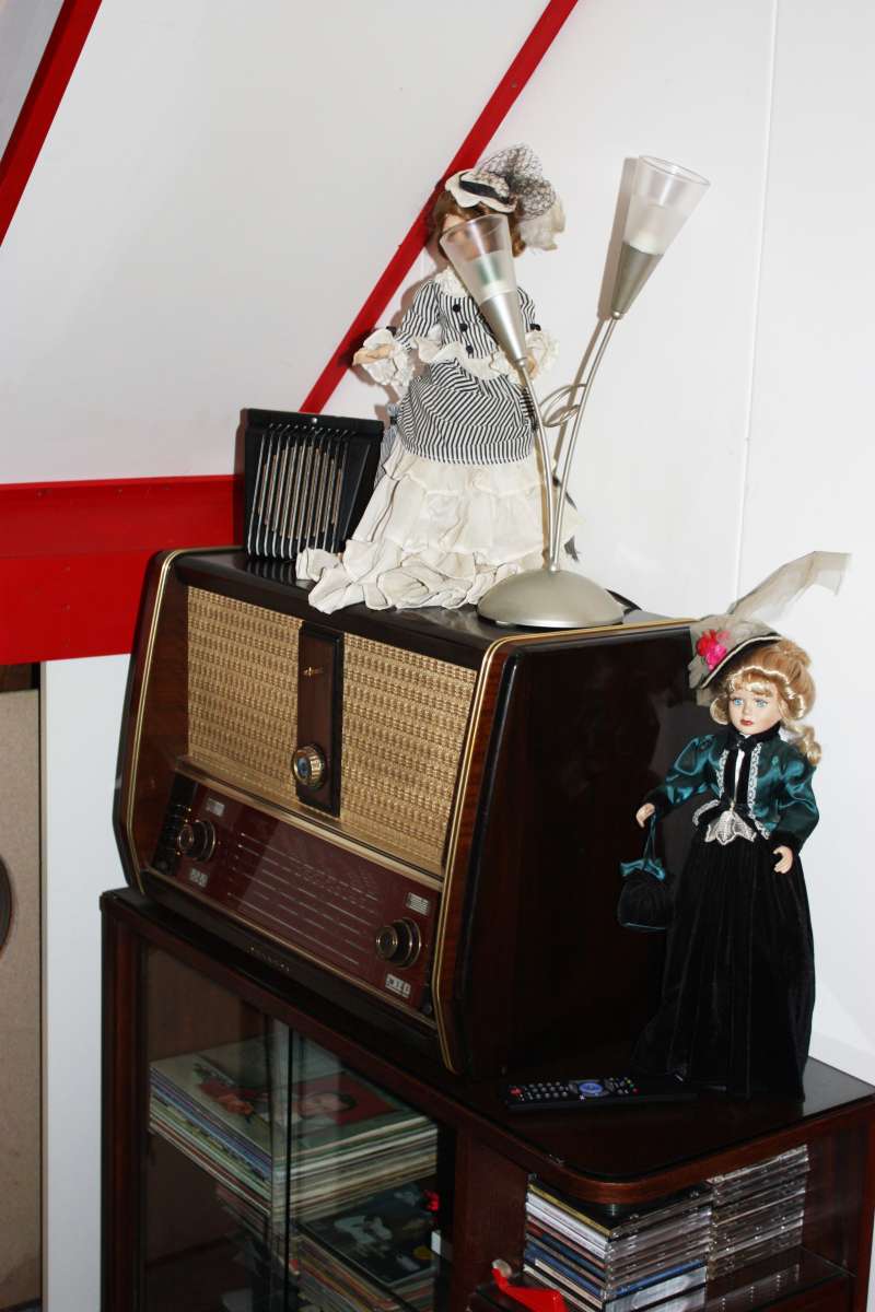

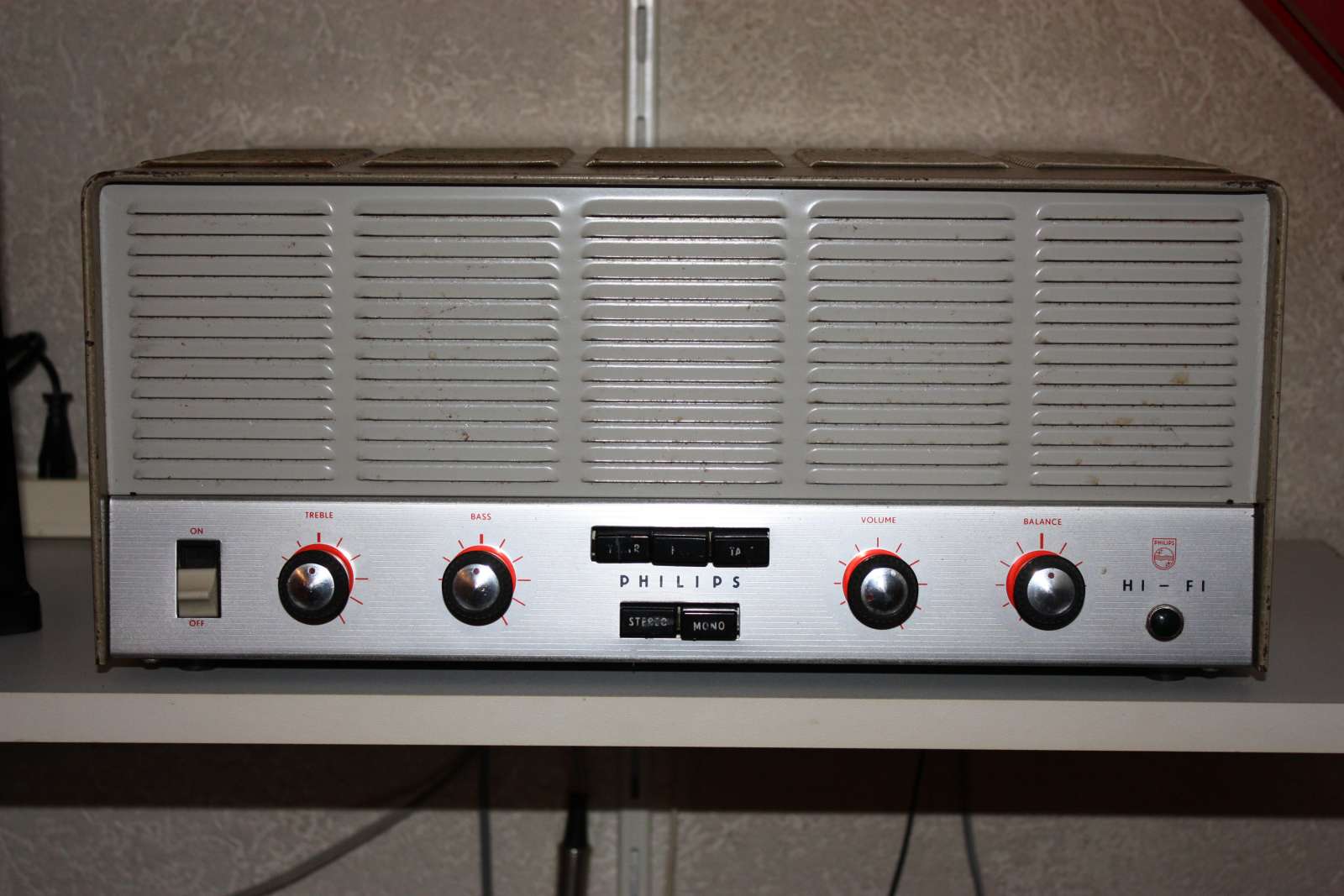

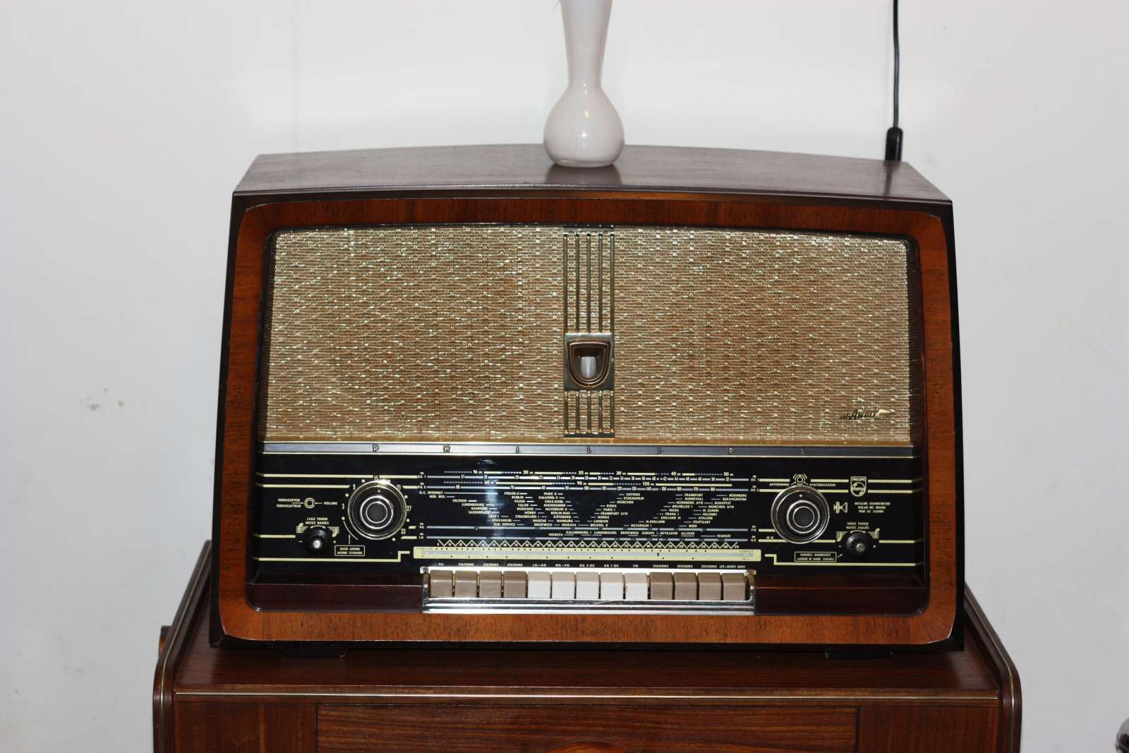

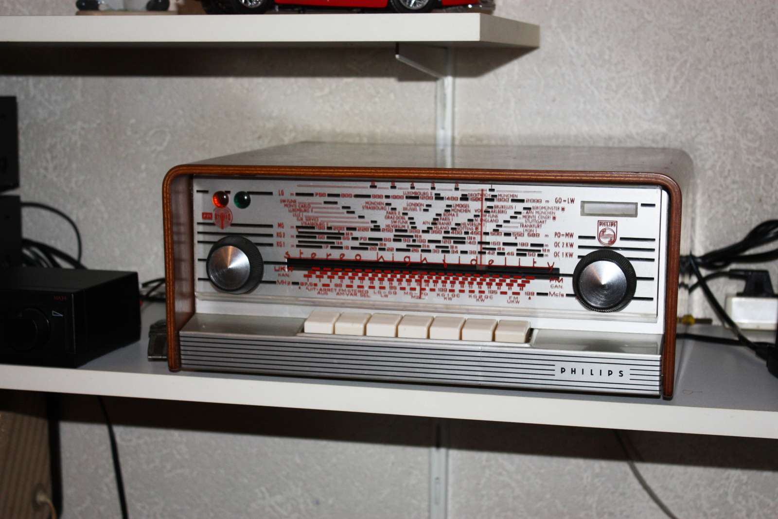

Hier nog een paar foto's van de Canon.
Ik ben er al wel achter dat ik snel achter een statief en flitser aan moet.
De sluitertijden liggen met deze flitser en een redelijk diafragma nogal aan de lage kant.
