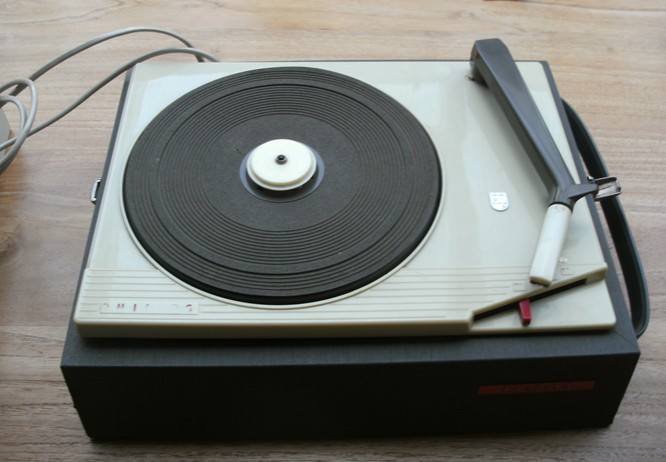

Bedankt René voor de uitleg van de vroege matten. De mijne is ook aardig hard, met een klein barstje. Kan je de mat ook weer zachter maken, of is dit definitief?

Hallo Paul,
de mat Van Dirk Klopt wel het is een latere versie van de grammofoon
de arm is ook anders met een aluminium strip opgeplakt.
deze mat zat ook onder de ring maar door op de zijkant te staan krulde de mat om
philips had beter de mat op de plateau kunnen plakken had nu nog vlak geweest
het euvel is dat deze matten allemaal hard worden een enkele zachte mat ben ik nog wel tegengekomen dan de achterkant behandelen met talkpoeder houd het zacht
Wat Dirk kan doen is ook niet origineel maar benaderd wel het origineel is kijken voor
een Philips/Grundig Automatic 36 sloop wisselaar en daar de mat van gebruiken
kun je ook onder de ring gebruiken desnood het gat iets groter maken
beter is de koffervlak op te bergen.
MVG René Daemen

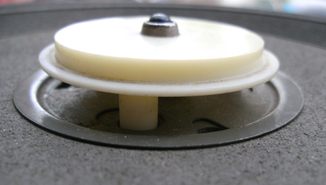

hoi Dirk,
Zo te zien is dit niet de originele mat. De oorspronkelijke is iets groter dan de draaitafel zelf, en is van hard, erg breekbaar, plastic gemaakt. De weekmaker zal wel verdwenen zijn.
De mat zit geklemd in een ring, die met drie omgebogen vingers vast zit aan de draaitafel, zie foto.
Dit is trouwens de AG2556, met een IEC stekker, uit maart 1965.
Gr. Paul
