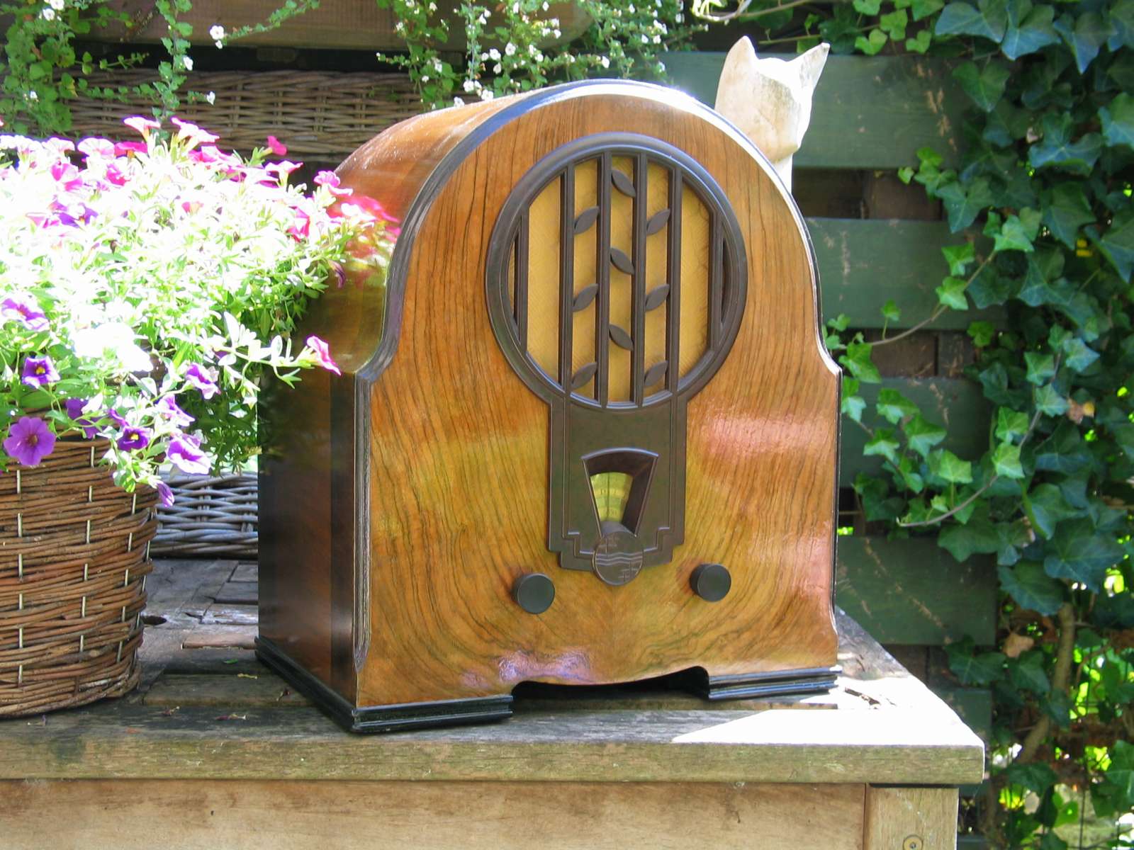

Het resultaat op de foto's is best goed en jullie zijn er tevreden over en daar gaat het toch om?. Ook heb ik uit jullie bijdragen begrepen dat het aanbrengen van de "harde olie" vrij eenvoudig is.
Maar je vroeg in jullie verhaal over de 636A om een positieve, opbouwende kritiek en Han (Verdicom) schreef: als iemand denkt dat hij het beter kan, laat hij maar komen opdraven!
Ik zeg niet dat ik het beter kan, maar toch wil ik je na 20 jaar ervaring met restaureren van houten radiokasten wat goedbedoelde tips meegeven:
Allereerst de voorbereiding: dat is de allerbelangrijkste fase bij het restaureren van de radiokast. Elk foutje wat je daarbij maakt zal je in het eindresultaat terug zien.
Je schrijft zelf dat je hem "alleen een beetje hebt afgegeschuurd".
Afschuren van flinterdun fineer, dat Philips begin 30-er jaren toepaste is eigenlijk uit den boze. Je schuurt gemakkelijk door de papierdunne fineerlaag heen. Beter is een moderne afbijtpasta gebruiken en alle resten ervan met terpentine verwijderen.
Je moet met afbijtpasta net zolang doorgaan tot je werkelijk alle oude achtergebleven sporen van de oorspronkelijke celluloselak verwijderd hebt. Anders krijg je vlekken in het eindresultaat. En ik zie vlekken in het resultaat.
Als de kast werkelijk helemaal ontdaan is van alle sporen van de oude lak kun je na volledige droging de opgezette houtvezels voorzichtig glad schuren in de richting van de houtnerf (dus niet dwars op de houtnerf), met zeer fijn droog polijstpapier.
De volgende stap is het volkomen glad vullen van de poriën met poriënvuller in de juiste kleur. Voor een oude Philipskast gebruik ik Rustins Grain Filler in mahoniekleur.
Daarna nog licht dof schuren en tot slot twee laagjes blanke lak uit een spuitbus aanbrengen. Bezuinig niet op de lak. Ik gebruik Flexa hoogglans uit de bouwmarkt. Het eindresultaat mag er wezen. Eventueel kun je na volledige uitharding na een paar weken de kast nog eens met Commandant 4 behandelen als je het resultaat iets te mooi of te nieuw vindt.
Een compliment vind ik altijd als een radioliefhebber die op bezoek komt denkt dat de radio nog de originele laklaag heeft.

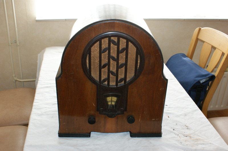

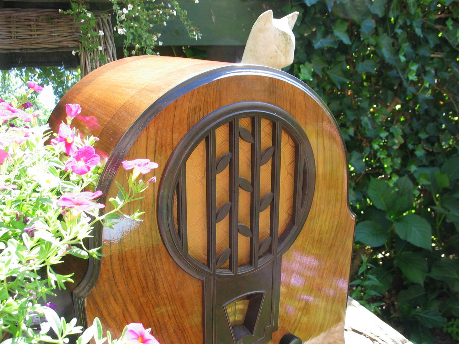

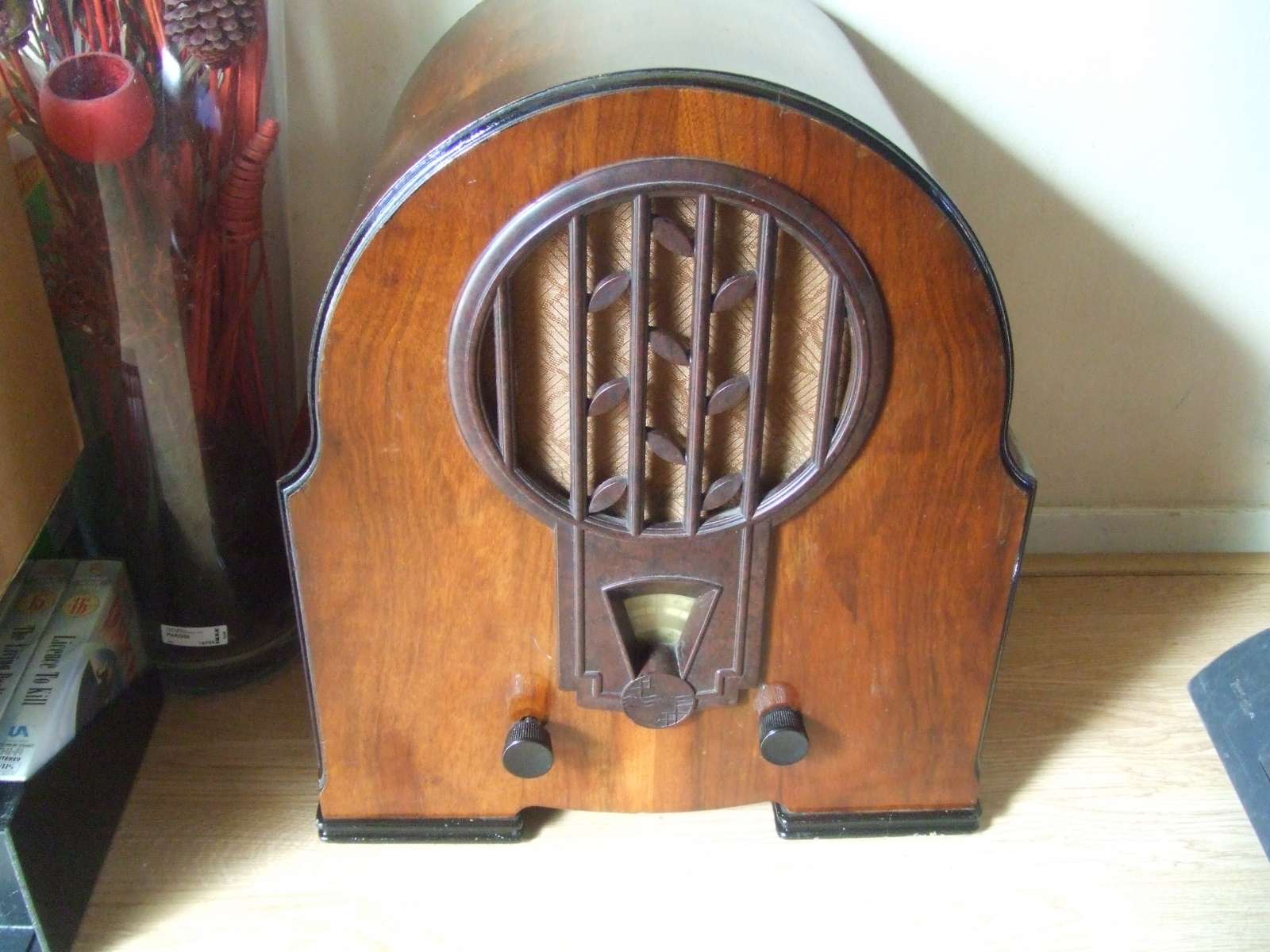

Hallo Henk de radio was erg slecht heb hem alleen een beetje afgeschuurd en afgenomen daarna goed laten drogen ( gaat nu snel) en toen geheel bewerkt met een vacht rollertje met HARTOL ik kan je wel vertellen dat ik eerst zoiets had voordat ik de Hartol erop deed van moet ik de BANEN eerst nog even bewerken ( donkerder maken) maar Hartmut Daniels zegt nee hoor gewoon HARTOL erop aanbrengen.
Zoals je kunt zien is het resultaat enorm mooi geworden ( vinden wij ) en ik ben erg trots op mijn klusje .
Eigenlijk mag ik helemaal niets tillen of doen ben namelijk net geopereerd aan mijn maagklep en mijn maag is weer aan de maarwand vast gezet tevens is een scheur van 7 centimeter gerepareerd en nu moet ik herstellen en dat gaat tussen de 3 tot 6 maanden duren en daarna veel revalidatie .
Maar al met al ben ik eigenwijs en ben dus druk geweest met de radio,s , ik wilde eerst een foto plaatsen van de snee vanaf mijn navel tot iets voorbij het borstbeen maar doe het maar niet.
Mvgr Marc en Patricia
ZO WAS IE DUS !!

Het is een mooi resultaat. Toch een paar vraagjes?
Hoe en waarmee zijn de kleuren ingebracht.?
Is de olie hier overheen gegaan?
