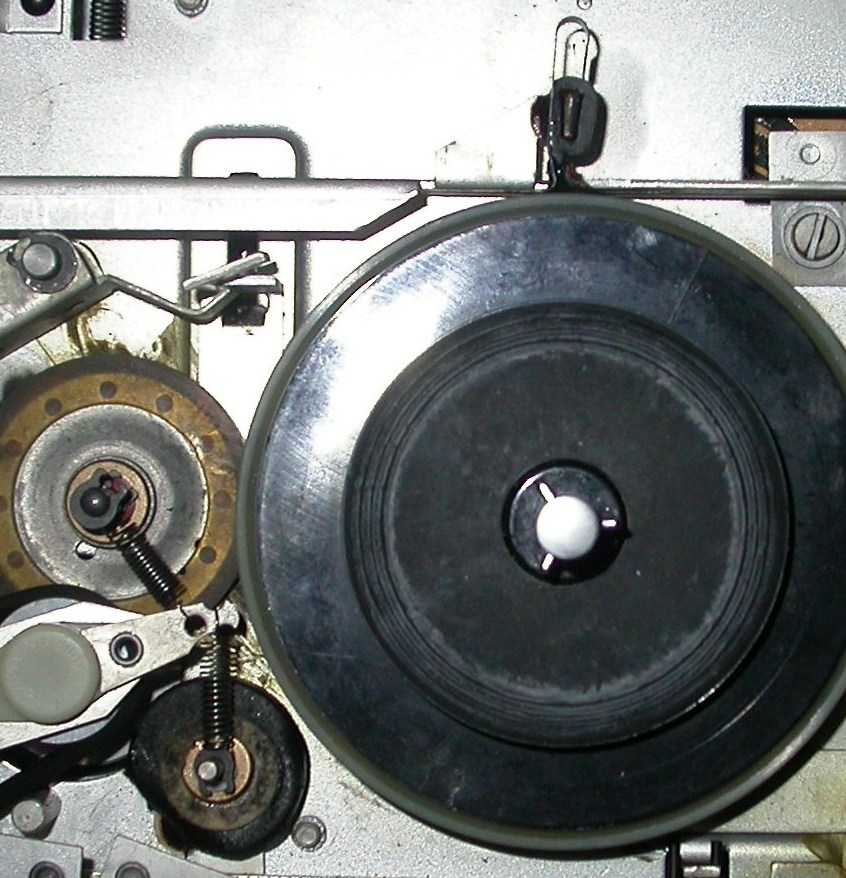

Ik heb inmiddels ontdekt dat de remrubbers besteld kunnen worden bij MFB.
Dat heb ik dan ook maar gedaan.

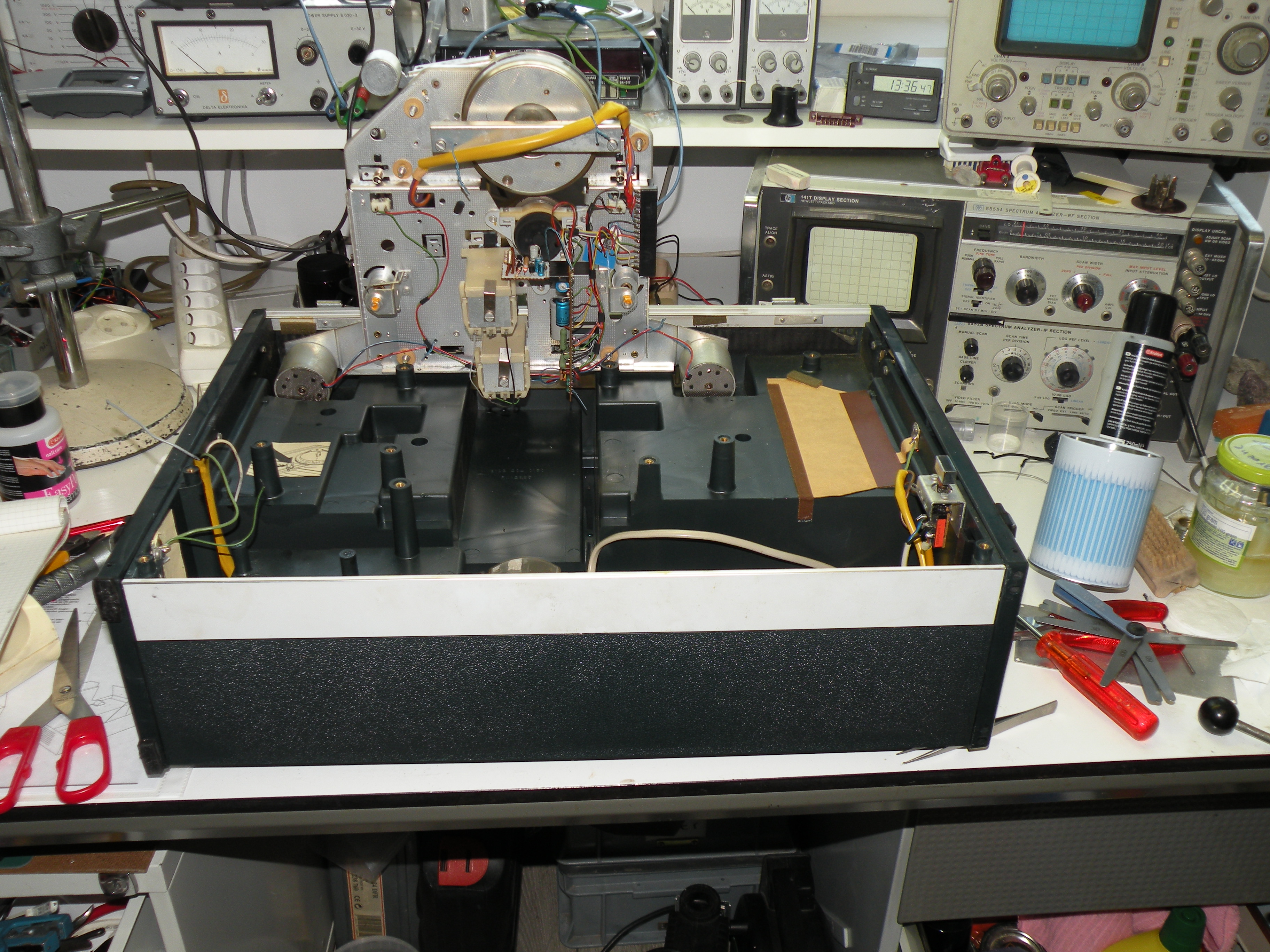

Ik heb pas geleden een RS9197 (N4416) helemaal van drab/ stof en verdroogd vet ontdaan.
Nieuwe set snaren bij MFBfreaks gekocht en alles opnieuw gesmeerd, ingesteld en getest.
machine speelt weer de sterren van de hemel.
Ik heb veel informatie (en hulp) gevonden op de site van MFBfreaks en het Transistor Forum.
Alle documentatie, wijzigingen en aanvullingen bij elkaar gezocht.
Er zaten 34 LP18 banden bij.
De helft weg gegooid, de rest is nog bruikbaar.
Ga binnenkort op die MFBsite 1 (of meer) goede banden kopen.
Geen plastic wieltjes, is zeer service vriendelijk.
Ik ben er erg blij mee, mijn muziek op de (nieuwe?) band(en) zetten en dan komt hij in d ehuiskamer.
groet, ruud
Laatst bewerkt 27 feb 2016 11:50 door Bapaktua. Reden: nog een foto

Henk,
Ik ben mijn aristona 9137 (n4407) van een nieuwe snaren set aan het voorzien.
Nu kom ik ook de rubberen rem schoentj es tegen, die zijn ook vergaan.
Vraag hoe heb je dat in orde gemaakt?
b.v.d.
Wilm
